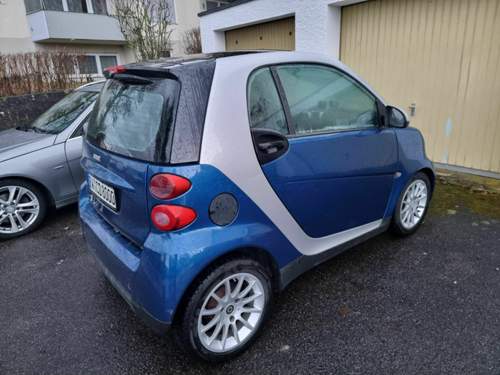

So, nachdem ich mir den Wagen angeschaut (alles original und unverbastelt, kein Wartungsstau, alles, was er hat, funktioniert auch!) und ausgiebig probegefahren bin, konnte ich nicht widerstehen und habe ihn gekauft! 3.200 € hat er mich gekostet. Somit bin ich jetzt auch ein "Smartie"! Falls ich noch Fragen habe (was sicherlich im Laufe der Zeit vorkommen wird), melde ich mich hier wieder. Das ist er:
