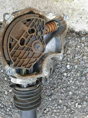

Wie schon im Titel beschrieben lässt sich bei meinem Smart Fortwo 451 1,0 Liter 71 Ps ohne Mhd nur noch bei Motor aus ein Gang wechseln.
Bin zur Arbeit gefahren Auto im Rückwärtsgang geparkt und am Abend ging der Gang nicht mehr raus. Ich habe dann ein paarmal die Zündung an und aus gemacht und es kamen die berühmten drei Striche. Ich habe dann die Zündung ausgemacht und etwas gewartet und habs nochmal versucht.
Er ging in neutral und ich dachte Glück gehabt nur ein sporadischer Fehler. Leider wars das dann aber auch, der Motor ging an aber es ging kein Gang mehr rein.
Habe kein Vernüftiges Auslesegerät um den Fehler einzugrenzen.
Ich hoffe das ihr mir helfen könnt vielleicht hat jemand schon einmal diesen Fehler gehabt.

Deine Kupplung trennt offensichtlich nicht mehr, deshalb kannst Du schalten, wenn der Motor aus ist, aber nicht, wenn er läuft, weil da durch die nicht trennende Kupplung die Getriebeeingangswelle noch mitläuft.
Das ist so ähnlich, als ob bei einem Schaltwagen die Kupplung nur halb gedrückt wird und dann versucht wird, den Gang rein zu würgen!
Ich denke mal, daß da auf jeden Fall die Kupplung getauscht werden muß, evtl. sogar noch der Kupplungsaktuator mit.

Du kannst Dich mal unter den Smart legen und dem Aktuator bei der Arbeit zuschauen, evtl. ist ja auch der defekt..
Der Kupplungsaktuator ist der, dessen Bolzen in die Kupplungsglocke einfährt, dort gegen den Ausrückhebel drückt und dadurch trennt die Kupplung.
Bereits beim Einschalten der Zündung fährt der Aktuator aus und beim Ausschalten der Zündung wieder zurück.

Auch wenn bei Dir nur der Aktuator defekt sein sollte, in der Regel ist hier die Schneckenwelle des Elektromotors abgeschert, deshalb wird dann der Betätigungsbolzen nicht mehr rausgedrückt, solltest Du den Austausch der Kupplung ins Auge fassen, auch wenn dies relativ teuer ist!
Da man beim 451er den Deckel des Aktuators öffnen kann, könntest Du ja mal schauen, ob da tatsächlich die Welle abgeschert ist.
Wenn das tatsächlich so sein sollte, würde ich Dir trotzdem raten, die Kupplung zu tauschen.

Es ist vollbracht !!!!!!
Aktuator ist gewechselt. Der Smart läuft wieder und schaltet butterweich. Der alte Aktuator war völlig verdreckt und komplett fest ausserdem war die Feder gebrochen. Vielen Dank noch mal an mirsanmir
Der sieht ja katastrofürchterlich aus! 😰
Eigentlich sollte der ja weitgehend wasserdicht sein, da hat wohl offensichtlich die Dichtung versagt! 🙁
Anders ist solch ein Aussehen nicht möglich.

Ehrlich gesagt war am unteren Plastikdeckel garkeine Dichtung drin nicht mal in Spuren. Denke mal da hat vielleicht schon mal jemand dran rumgemacht.

Die Hälfte aller sieht so aus. Warum auch immer. Ok, das Ding wird nun auch schon seit 13 Jahren gebaut und verwendet. Entweder normal abgesoffen oder es wurde in dieser Zeit schon mal planlos dran rum geschraubt.
Und mit solchen Aktuatoren wird meist stundenlang der Fehler gesucht und gesucht, hier werden 8 Seiten geschrieben, anstatt ihn aus zu tauschen ... Zündkerzen, Öl und Kupplungen tauscht man doch auch aus ...
