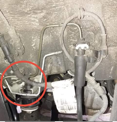

Achte auf rostige Bremsleitungen und gerne rosten die vorderen Längsteäger.

Hier im ersten Post sind Bilder -> LINK
Und hier sind auch noch ein Paar Sachen zu sehen -> LINK
Brems- und Treibstoffleitungen, Fahrerseite hinter dem Holm sowie an Motorspritzwand.
Bremsleitungen in den Radhäusern.
Hintere obere Aufnahme der Federn, unter den Gummiaufnahmen.
Wenn er Kunsstoffschweller hat, können sich dahinter auch Biotope befinden.
Genauso wie an den Spitzen der vorderen Kotflügel zu den Türen hin, hinter der Radhausabdeckung.
Um die Karosseriestopfen im Unterboden blidet sich auch ganz gerne Kostfraß.

Nein, brauchst du nicht. Nur darauf achten! Der X16SZR ist eigentlich problemlos. Getriebeöl wechseln (lassen), wird gerne mal vergessen!
Hallo Verkel (Schweinesohn),
ist ganz einfach. schaue Dir die typischen Stellen vom Tragrahmenhalter, direkt hinter den Federbeinen genau an. Meistens blüht es hier. Siehe Bild. Schaue Dir den Tragrahmen von unten ab, lege Dich dazu vor der Stoßstange und schaue von unten Richtung Achssaufnahme. Ist der schwarzen Tragrahmen an den Schweißnähten sehr rostig? Denke bei 110.000 km sollte als ok sein.
