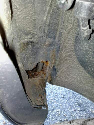

Endspitzen: der Blechbereich an der Wagenseite ganz hinten, rostet v.a. gern wenn man Schiebedach hat und die Ablauföffnung dort dicht ist.🙁
Das sieht dann so aus wenn's durch ist (kommt ja von innen)
