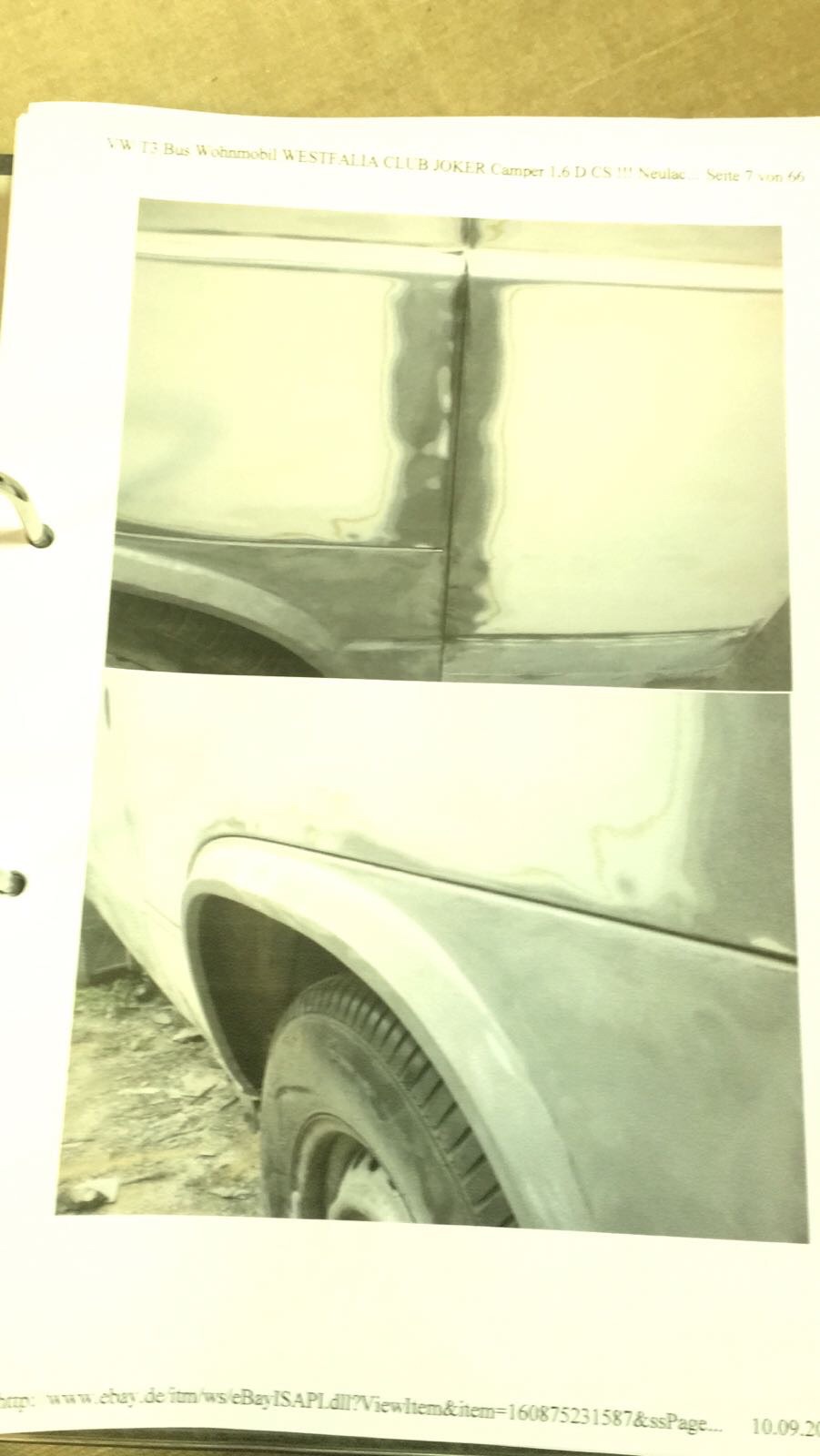

Zu deinen BILDERN:
->Faltenbalg: Das kann mitunter passieren, wenn du im Winter mit Standheizung durchheizt. Da steigt die Feuchtigkeit nach oben und kann nicht weg. (wir haben unseren alten im winter verkauft. perfekter balg auch noch 30 jahren. als ich vor besichtigungen durchgeheizt habe wo er zwei mal hinten nass. hab mich richtig erschrocken. kannten wir nach 12 jahren benutzung nicht.
->übrigens wird dir niemand schriftlich zusichern dass auto wäre 'trocken' was immer das auch heißen mag. wenn baustellen sind mußt die selbst erkennen. ein gewisses restrisiko bleibt - ist halt 30 jahre alt.
Stockflecken sind dann auch schnell passiert. hatte unserer trotz perfektem balg auch. war schon beim vorbesitzer so und es sind bei uns keine dazugekommen. reinigung sollte mit schimmelentferner, dampfente, wie auch immer machbar sein. bitte im sommer und eben die polster und möbel ordentlich abdecken.
schiebetürführung unten:
->sieht rettbar aus. klar die ecke ist schon ziemlich angegangen
frontblech:
->da kommst du nur zurecht, wenn du einmal nen schnitt machst. das ganze rausstemmst. komplett entrostest und dann ein neues unteres frontblech einschweißt oder einklebst (ggf auch kleben und schweissen gemeinsam).
->ansonsten bist du da alle 2 bis 3 jahre am entrosten, was auch ordentlich zeit kostet und die krater im prallelement werden allgemein tiefer
frontscheibenrahmen die fuge:
die fuge geht original auch nicht ganz hoch zur scheibendichtung. da ist original ein stück weichgelötet.
aber etwas weiter hoch als auf dem bild geht die fuge im original meines erachtens. google mal nach bilderns dass sollte sich finden lassen
radlauf:
schwer zu sagen. ggf reißt ihn nochmal komplett raus. vielleicht man in die b-säule reinfotografieren (kleines photohandy). zumindest fahrerseitig solltest reinkommen über den luftkanal hinter der fahrertür. beifahrerseitig sitzt ggf das plastik mit der bürstendichtung davor was leider nicht so leicht rausgeht. ggf schaust durch den hohlrahmstopfen b-säuke innen
->oft roste halt der radlauf richtung b säule durch. ist ja oben in meinem link gut zu sehen

Ich habe nun noch zwei der Restaurationsbilder erhalten und hänge diese mal an.
das sagt über die Restauration tatsächlich gar nichts aus. Da hat man nur die Fugen außen saubergemacht und den Bus neu lackiert. Der Rost kommt aber von innen. Wie es in den Hohlräumen aussieht, wissen die Götter.
Wann habt Ihr denn den Termin?
Wir fahren Samstag hin, geplant ist früh/vormittags um bei im Falle des Falles den Bus noch Samstag zu zulassen.
wenn ich die bilder sehe mit der auktionsnummer und eben 60 stück, dann wird das so ein bus gewesen sein der zum verkauf lackiert wurde. es gab da mal auf ebay einen händler der die so verkauft hat (60-120 detailbilder hingen da zum scrollen drin)
wie die tatsächliche qualität der arbeiten waren keine ahnung.
aber es spricht ja bände, wenn da an gewissen stellen eben schon wieder deutlich rost ist.
->es ist ja nicht nur der rost. das lackbild an sich ist doch auch unterirdisch, wenn ich schon die längsstreifen da sehe

->die pink markierte kannte da untem am radlauf halt ich auch für fragwürdig. werd heute nachmittag mal am auto schauen ob das original so ist (es gibt sogar spezailisten die kleben einen rep-radlauf auf einen originalen drauf http://www.bulliforum.com/viewtopic.php?f=1&t=84571 ..wird ich deinem jetzt nicht gleich unterstellen aber schau ob die alle 4 noch original sind und wenn nicht wie sie getauscht wurden
und hier eben auch das lackbild:
https://data.motor-talk.de/.../...502059897033-7756058177602352745.jpg

so, ich glaub ich hab mich nicht getäuscht bei der vermutung wo der bus "gemacht" wurde:
->auktionsnummer 160875231587 (https://data.motor-talk.de/.../...1488833691944-138784543722649478.jpg)
hier der damalige verkäufer
http://feedback.ebay.de/ws/eBayISAPI.dll?...
->auktionspreis 7151€
falls der käufer ihn damals direkt dort erworben hat, hast ja einen anhaltspunkt, was er bezahlt hat(falls er dort gekauft wurde und nicht zwischendrinne noch 1,2 halterwechsel hatte)
->wenn er nun knapp unter 10 kosten soll, ist das sicher 'ne normale preissteigerung?
(wenn er wie in der anzeige steht 2012 'restauriert' wurde)
Falls es die Bilder nur noch als Ausdruck in einem Ordner gibt würd ich mal versuchen, sie digital zu bekommen (notfalls beim damaligen verkäufer anrufen. es würde mich wundern, wenn er diese löscht).
Wie gut oder schlecht die Arbeiten von ihm sind, keine Ahnung.
etwas mehr als die allerbilligste Dusche scheint es ja bei den untenstehenden doch zu sein.
aber wie gut oder schlecht konkret dein weißer nun gemacht wurde läßt sich damit wohl trotzdem nicht sagen.
->100% nachhaltig scheint es eben nicht zu sein, wie der wiederkehrende rost zeigt (ok 5 jahre salzwinter und straßenparken ohne ihn nach der lackierung, dem kauf konserviert zu haben können dafür schon sorgen....evtl sinds aber auch fehler bei der wahl der grundierung, nicht ausgewaschene anti rostmittelchen etc pp)
->wenn die lackierspuren die ich heute mittag schon erwähnte so dermaßen sind dann waren sein lackierer und die lackierumgebung wohl auch eher was "grobes" (evtl hat es sich ja gebessert)
->und dass er stellen vergessen hat oder zumindest nicht ordentlich konserviert wurde liegt wohl auch auf der hand https://data.motor-talk.de/.../208753924-w988-h741.jpg (ich kann mir schwer vorstellen, dass der/die besitzer ab 2012 das so hinbekommen haben (ok, bei kopflosem winterbetrieb ist das möglich...vermutlich war es aber schon lange). sieht aber rettbar aus.
->die joker schriftzüge https://i.ebayimg.com/00/s/NzY4WDEwMjQ=/z/rkUAAOSwImRYgTet/$_57.JPG auf den türen sind übrigens die "falschen". bei geschlossenem grau/dunkelgrauem dekor gehört ein joker schriftzug mit schlankeren buchstaben drauf (und das k etwas schräger, so hier https://i.ytimg.com/vi/LUAgmK38GoQ/maxresdefault.jpg ). ist aber nur eine kleinigkeit - es mag sein dass es den schrägen schiftzug damals nicht gab (und im dekorsatz evtl eben nur der schriftzug mit den dicken buchstaben war). fällt letztendlich nur jmd auf der die fahrzeuge kennt

Das hier ist der Link zur damaligen Auktion http://www.ebay.de/itm/160875231587 dort ist auch zu lesen, dass er alles selber macht bis auf die Lackierung.
Ich weiß, dass der jetztige Verkäufer nicht den Wagen von Ebay erworben hat. Ich meine die aktuellen Vekäufer hatten sich erhofft mit dem Bus Geld zu machen, angemeldet war/ist er auf sie nicht gewesen.
Noch mal die Frage nach der Küche: Gibt es nicht die Möglichkeit mit dem Endoskop dahinter zu schauen? Ansonsten muss eben der Kühlschrank raus. Wir haben letzte Woche erst eine Küche zurück in den Bus gebaut, nachdem dort die Küchenfuge erneuert wurde (und das ordentlich!). Also Erfahrungen mit Küchenaus- und einbau ist vorhanden.
wenn dann würde ich den Wasserstutzen oder den Auspuff vom Kühlschrank außen abschrauben und dann mit einem Endoskop nach unten gehen.
Na dann werden wir das zuerst so probieren. Hier gibt es Bilder von anderen Restaurationen: Weitere Bilder Mir fehlt das Verständnis das von der Qualität einzuordnen. Vielleicht weiß einer von Euch was dazu.
Mahlzeit! Aha,der Bus wurde also 2012 komplett gemacht. Und dann für 7151€ verkauft.
So schön so gut.
Und der jetzige Verkäufer will da eben Geld mit machen. Ist ja legitim.
Aber nur durch kaufen und warten? Und bei dem jetzigen Zustand dieser Preissprung?
Die Beschreibung in der damaligen Auktion liest sich ja toll.
Aber für mich seh ich da auch ne Erklärung warum es schon wieder rostet.
1. Es wurde nicht nur der lose Rost weggeschliffen ,sondern die komplette Fläche absolut blank und anschließend mit BRUNOX Rostversiegelung versiegelt anschließend grundiert.
BRUNOX Rostversiegelung ist ein führendes Produkt was mit Auto BOB oder Fertan vergleichbar ist und in den Testergebnissen die besten Ergebnisse erzielt hat und von uns schon
lange benutzt wird. Wie man anhand der Bilder sehen kann wird die entrostete Stelle neutralisiert und mit einer Art Schutzschicht versehen.
2. Die Versiegelten Stellen ließen wir 24 Std trocknen ,damit die Schutzwirkung auch 100 % gegeben ist.
Blankes Blech und Trocknungszeit!
Da sagt das Datenblatt und die Verarbeitungshinweise von Brunox was anderes.
