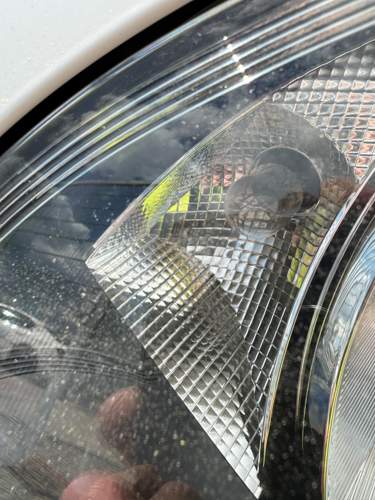

Standlicht tagfahrlicht wie läuft das da ab? Sehe keine Standlicht Lampe nur die H4 und die Tagfahrlicht Lampe. Diese leuchtet aber nicht bei Motor an. Nur schwach wenn das Abblendlicht an ist. Schalte ich nur auf Standlicht leuchtet gar nichts.
