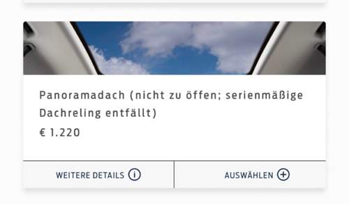

nachdem ich mich auch gerade mit dem Gedanken trage, einen der letzten Vertreter einer aussterbenden Art zu kaufen, häng ich mich hier mal ganz frech an.
Vor einiger Zeit ist bei uns "Kind" Nr. 3 auf 4 Pfoten eingezogen. Der aktuelle Peugeot 5008 I wird uns mit 4 Personen und dem Labbi im Kofferraum demnächst zu klein (spätestens im Urlaub wird es mit Hund und Gepäck eng). Daher bin ich auf der Suche nach etwas Neuem auch am S-Max vorbei gekommen und gestern einen FHEV als ST-Line probegefahren - tolles Auto.
Ein paar Kleinigkeiten bekomme ich aber einfach nicht allein raus:
1) Dachträger
Kann man bei verbautem Panoramadach noch einen Dachträger installieren und wenn ja, habt ihr Tipps, welchen man nehmen könnte
2) Kosten für Service FHEV
Gibt es hier kostenmäßig große Unterschiede zum Diesel?
Vielen Dank schon mal für euren Input!
Solange eine Reling dran ist, kannst Du mit Panoramadach was drauf bauen. Nur musst Du das maximale Gewicht beachten wegen der Scheibe. Beim alten SMAX mit Panorama waren es glaube ich 40kg. Ohne Panorama darf man glaub ich um die 60 kg. Beim Mk2 sollte es ähnlich sein.
Ohne Reling brauchst du welche für die Türholme.
Bei Reling musst du nur aufpassen das es für die neuere ist. Der alte SMAX hat zum Beispiel eine ganz andere Reling. Da passen unter Umständen bereits vorhandene nicht drauf. Ich habe einfache genommen, gibt's gebraucht schon einiges. Muss nicht Thule sein, noname geht genauso gut.
Panoramadach hat leider kein Dachreling
Danke euch, dann nehm ich das Panoramadach mal gedanklich vom Zettel und die Kids müssen künftig auf den Ausblick nach oben verzichten.
Hat jemand Erfahrung mit dem Unterschied zwischen Vignale und ST-Line was Sitze und Fahrwerk anbelangt?
Danke euch!
Wichtig bei Panoramadach "vom Zettel nehmen" ist daran zu denken, daß die Sonnenrollos (falls gewünscht) an hinteren Türen extra bestellt werden müssen.
Allgemein gilt
Vignale - weich, mehr Komfort (m.M.n bessere/ schönere Sitze :-) )
St-line - ein wenig härter..
Soweit ich weiß, brauchst Du das Panoramadach nicht zwingend vom Zettel zu nehmen. Dachbox geht auch ohne Dachreling, dann eben mit speziellen Querträgern, die in den Türsusschnitten befestigt werden. Außerdem gibt es - das wurde weiter oben schon angedeutet - eine Gewichtsbeschränkung im Vergleich zum Fahrzeug ohne Pano.
Also für den alten S-Max mit Pano weiß ich noch, das es die Querträger für die Türholme gab bei Pano-Dach. Das sollte jetzt auch noch geben, siehe https://www.motor-talk.de/.../...raeger-mit-panoramadach-t6803372.html
Beim Pano-Dach gabs im alten S-Max massive Probleme mit den Dachrollo, das hing irgendwann mal durch bei vielen (ich war auch betroffen). Hoffe man hat das Problem beim aktuellen gelöst gehabt. Ansonsten ist das Pano-Dach geil, weil es einfach sehr heller ist. Man muss aber bei argen Sonnenschein dann doch mal das Rollo schließen sonst freuen sich die Kids über das Blenden und doch evtl. Sonnenbrand.
Halt nur die Gewichtsbeschränkung wegem dem Glas ist zu beachten.
Für die fehlenden Seitenrollos gibts mittlerweile genug Anbieter für eine einklickbare Lösung. Nicht so schön wie die Rollos und auch nicht schnell entfernbar, aber besser als garnix. Leider sind die Scheiben nicht so dunkel wie es maximal möglich ist für die STVO.
Thema Diesel noch: auch der Diesel nimmt sich gut und gerne zwischen 7 und 8 Liter, nicht vergessen. Es ist ne fahrende Schrankwand, egal ob S-Max oder Galaxy. Beim Plugin sind Verbräuche unter 7 Liter bei vielen drin, das muss man den Benziner zu gute halten. Aber es liegt auch viel am Gasfuß und Wohnrelief. Das solltest Du nochmal anschauen, am besten bei Spritmonitor mal durchblättern. Das kann auch ein Argument für ein Pro & Kontra sein, wenn man sich die Preise leisten kann. Zum Hybriden findest Du hier im Forum viele Infos mittlerweiile.
Den FHEV als ST-Line würde ich nicht aus den Augen lassen wenn Preis / Leistung ( Ausstattung, KM Stand, etc. ) stimmt. Vorallem das ST Paket find ich nice... ich konnte keinen ST damals ergattern, wo alles passte zum Budget.
Abraten würde ich auf jedenfall von einen Ecoboost, falls Dir da einer unterkommt.
