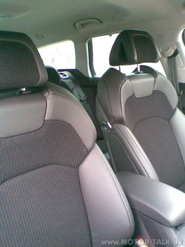

Wie genau funktioniert die Massage? Taugt das was oder ist das eher eine Spielerei?
Wie kann man die Kopfstütze verstellen? Kann man die auch in der "Neigung" verstellen?
Sind die weich gepolstert?
Bei der Massagefunktion wird am Fahrersitz die Lendenwirbelstütze auf uns ab bewegt. Spielerei, tut aber gut.
Die Kopfstützen kann man natürlich in der Höhe verstellen und das Kopfteil kippen, schwierig zu erklären, sollte aber verständlich sein, wenn man die Kopfstütze seitlich betrachtet (siehe Bild). Weich? weiß ich nicht, ist wohl subejktiv.
Themenstarteram 3. Juli 2016 um 19:42
Danke für das Bild.
Lässt sich der rot markierte Bereich justieren oder ist das Teil starr?
Mein Volvo hat weiche Kopfstützen, man kann ohne Probleme ein paar cm Eindrücken. Der 9-3 Aero hatte im Vergleich dazu sehr harte Kopfstützen. Wo liegt der C5 im Vergleich zu den beiden?
Bild039-3562152839957605343
Ja, dort kann man verstellen. Weiter unten wo die silberne Spange an der Sitzlehne ist, auch. Die Stütze ist im Vgl zum Saab weich, Volvos kenne ich nur von Probefahrten, keine acht gegeben.
