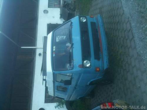

Wollte mir in naher Zeit einen T3 kaufen. Muss auch nicht Top in Schuss sein, bin fähig alles selbst zu reparieren und hab auch Lust Zeit reinzustecken und ihn etwas zu restaurieren.
Jetzt ist es so das ich unter Umständen günstig an einen T3 kommen kann. Hab allerdings noch nicht direkt mit dem Besitzer gesprochen, deswegen kann ich noch nicht soo viele Infos liefern.
Hier ein paar Fakten:
-Bus stand c.a. 1,5 Jahre im Freien, konnte innen kein Wassereinbruch entdecken.
-Modell: Transporter mit niedrigster Ausstattung (Nur Tacho)
Frage 1): Ist dann überhaupt eine Zulassung für die hinteren Sitzplätze möglich? Kann ich auch nochmal den Besitzer fragen ob da was eingetragen ist wenn wir uns sprechen.
-Bj. vor 1987
Frage 2): Hab gehört da schaut es mit Ersatzteilen eher schlecht aus, stimmt das?
-Diesel mit Luftkühlung, 5+R Gänge (steht auf jedenfall auf dem Schalthebel)

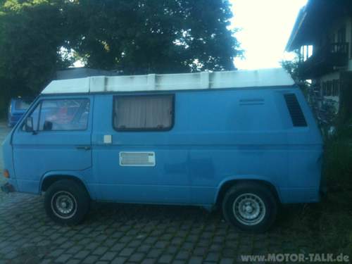

-Rostmäßig scheint er auch noch nicht total auseinanderzufallen. Rost an Scheibenrahmen und diversen kleineren Stellen entdeckt, Boden hat allerdings keine Durchrostung im Bereich vom Fußraum, Trittblech.

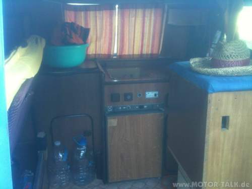

-(eigen?) Camping-Umbau mit Aufstelldach und Küche,2x kleine Termo-schiebefenster hinten, Trennwand in der Mitte aufgetrennt.
Frage 3): Taugt so ein Umbau überhaupt was? Oder ist das die totale Bastelkiste.
Der Bus ist zwar nicht ganz das was ich mir vorstelle (Traum wäre ja einer mit Original Westfalia oder festem Hochdach und Bj. nach 1987), aber falls ich den zu einem guten Preis bekommen würde wäre es aufjedenfall ein guter Anfang.
Frage 4): Wenn Motor und Getriebe halbwegs laufen, was würdet ihr als Preis ansetzen?
Wäre super wenn ihr mir ein wenig weiterhelfen oder den ein oder anderen Tipp geben könnt.

Moin
Ob vor oder nach 86 ist zunächst mal egal. Ersatzteile sind für alle schwer zu bekommen. Nach 86 rosten sie lieber, da wurden wohl die Bleche mal geändert.
Ob einem der Ausbau genügt oder nicht, das kannst nur du entscheiden. Einigen langt der Gaskocher und ein Schlafsack, andere brauchen einen 2-Plattenherd, fließend Wasser, eine ordentliche Matraze, eine Heizung, eine DUsch...
Und technisch ist nicht viel zu sagen, es sei denn man rät etwas. Dafür sind die Infos doch etwas dürftig.
Diesel sind immer WASSERkühler. Das nur nebenbei.
Boden ist bei den meisten Bussen ohne Durchrostungen, das Problem sind die Flaze, Säulen unten, Einstiege und eine Reihe anderer Stellen. Ist der Rost unterm Scheibengummi nach außen sichtbar dann ist drunter oft schon ein Loch. Wenn du auf google die Bildersuche anwirfst siehst du was alles geschweißt wird.
Irgendwie sind doch fast alle Busse Bastelkisten. Die letzten 25 Jahre gingen die Autos einfach durch viele Hände und wurden vielseitig genutzt. Stellt sich nur die Frage wie stark verbastelt wurde, vor allem eine verpfuschte Elektrik kann Nerven kosten! Aber natürlich gibt es auch gepflegte Busse!

wenn Du Dir selbst zu helfen weisst ist das doch alles kein Problem. Die Gurtbefestigungspunkte hinten müssten vorhanden sein. Falls nicht ist aber auch eine Nachrüstung kein Problem. Ersatzteile sind keinesfalls Mangelware, sondern überall zu bekommen.
Auf den Bildern sieht der Bus rostmässig ganz gut aus. Wenn die große Fuge quer hinter der Fahrertür und die Fugen an den Radhäusern sowie die vertikal verlaufenden an den Türen einigermassen gut sind, dann ist das schon viel wert.
Bedenke. Saugdiesel sind lahm aber zuverlässig. Turbodiesel sind flotter aber ziemlich anfällig. Du solltest checken, ob die Campingausrüstung funktioniert, speziell der Kühlschrank. Ist ein bißchen ein Bastelbus, den man aber bestimmt hinbekommt. Wenn Du ihn für 1.500 - 2.000 € bekommen kannst, machst Du nichts falsch.
preislich 1000-3000 eur je nach zustand von technik und karosse und umfang der campingaustattung. motorisierung spielt auch 'ne rolle.
karosse genau anschauen. der scheint schonmal nackiert was so einiges verstecken wird. grundsätzlich rosten t3 meist immer an denselben stellen.
