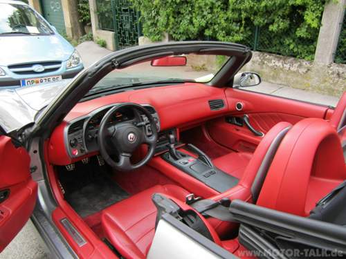

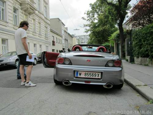

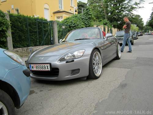

Original geschrieben von christian-88
ja hab danach gefragt, aber der ist nicht nachlackiert. alles original lack noch. das sah nur auf dem foto so aus. in echt sieht man da keinen farbunterschied.
Wie erwartet. Mal wieder viel Luft um nichts. Glück für dich 🙂
Sehr gediegene Wohngegend und ein skeptisch dreinblickender Kumpel.
Das Auto ist so endgeil - Hammer!
der Kumpel ist der Verkäufer 😉
Die Frage die ich mir nun stelle ist, warum hast du keine Fotos von der Seite gemacht, wo ich vermutete, dass die nachlackierd wurde?
Hast du ihn auch gefragt, warum er das Auto verkauft?
Die Fotos hat mein Vater gemacht, und er wusste natürlich nicht, dass die rechte seite eventuell lackiert wurde. Aber beim checken vom Fachmann kann man ja nochmal mit dem Lackmessgerät drüber gehen um ganz sicher zu sein.
Er meinte, dass Auto müsse weg, weil Nachwuchs im anmarsch sei.
