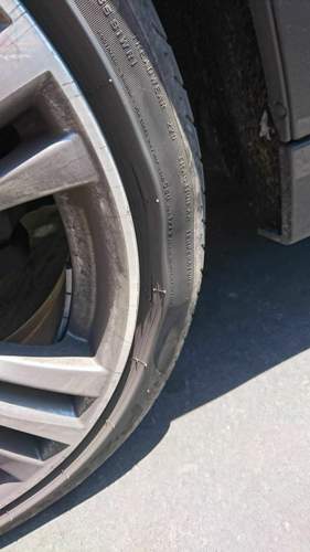

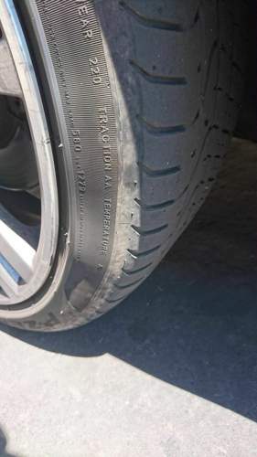

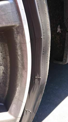

Also folgendes ich brauche dringend neue Reifen vorne auf beiden Seiten, denn meiner ist aufgeplatzt mehr oder weniger.
Ist mir im Urlaub passiert (kann mir nur Schlagloch erklären) schicke noch Bild wie es zuerst ausgesehen hat und wie jetzt.
Ich hin dann auch noch so heimgefahren und im.urlaub selbst rumgefahren und gestern habe ich gesehen das der Reifen sich öffnet.
Also müssen neue her weil der zweite iss glaube ich schon zu weit runter von Profil her.
Eigentlich waren beide noch gut.
Zu dem aussehen des Reifens interessiert mich auch eure Meinung also wirklich alles dazu, das wäre echt nett.
Zum Beispiel Ursache, ist noch etwas vlt kaputt was sollte man kontrollieren etc.

Hast Du irgendwelche Veränderungen während der Fahrt bemerkt ?
Also im Lenkrad z.B. ?
Hat das RDC gar nicht reagiert ?
Die Felge sieht in dem Bereich ja gut aus, also geh ich mal davon aus das nix weiter beschädigt ist.

Da ist auf jeden Fall die verstärkte Seitenwand in die Knie gegangen. Vermute auch Scharfkantiges Schlagloch, welches nicht nur mit 30kmh durchfahren wurde. Ggf auch bedingt durch Materialfehler. Felge scheint nichts abbekommen zu haben.
Nein Veränderungen habe ich keine bemerkt.
Lenkrad steht auch noch gerade meiner Einschätzung nach.
Das einzigste was an der Felge ist.
Man sieht da gummiabrieb sah ich mal.
Anscheinend wir der Reifen auf die Frage gedrückt wurde.
Nein es hat nicht reagiert, wieso sollte das rdc reagieren?

Ach so, dachte das ging mit schleichendem Druckverlust einher.
Dann wurde doch "nur" die Karkasse beschädigt.

Nene Druck ist bis heute stabil. Obwohl einer der Risse größer geworden ist
Auch während der Fahrt und so.
Hatte echt Glück das er gehalten hat.
