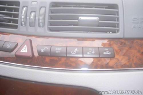

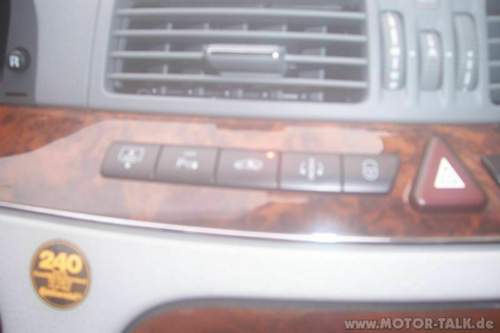

Besitzt hier zufällig jemand ein Bild von den Schaltern überhalb des navigations Systems ? Mopf Modell
Auf den Bildern bei mobile kann man die leider immer nur schwer bis garnicht erkennen .
Würde mich mal interessieren wofür die sind .

Die (schlechten) Bilder sind zwar von meiner Limo, sollten aber von der Belegung mit dem CL übereinstimmen.
Links (1. Bild) bis zum Warnblinker
Von links
- Heckrollo
- Parktronic abschalten
- Fahrzeug anheben
- Stoßdämpferhärte verändern (CL = ABC)
- Türen verriegeln
Rechts (2. Bild) ab Warnblinker
wieder von links
- Türen entriegeln
- ESP abschalten
- hintere Kopfstützen abklappen
- Abschleppschutz der Alarmanlage abschalten
- Innenraumschutz der Alarmanlage abschalten
Die beiden letzten Schalter benötigt man z. B., wenn man wie ich vor ein paar Wochen mit der Fähre nach England übersetzt.
