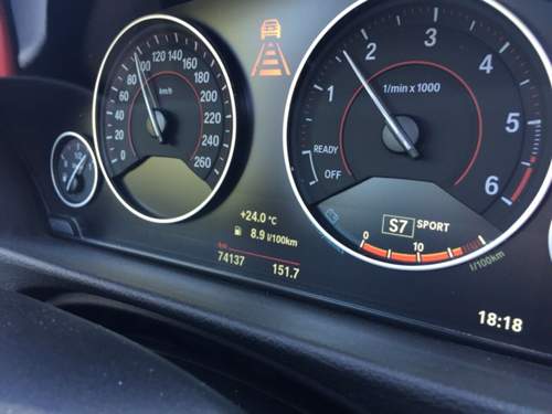

    Zugmaschine schwerer als WW: Das stimmt schon, aber der Fünfer sollte für die meisten Caravans schon ein toller Zugwagen sein.
    Von heute mit unserem Dicken und gemäßigter Geschwindigkeit.
    @ChrisH1978 schrieb am 10. Juli 2019 um 22:13:16 Uhr:
    Na und?!
    Was soll die Momentaufnahme?
    Gruß Volker
