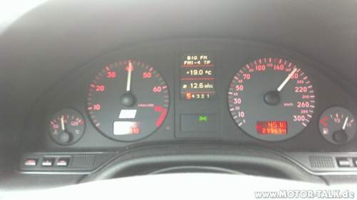

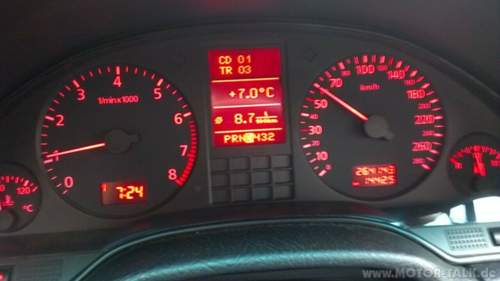

Der S8 Facelift säuft klar mehr weil er so arg kurz übersetzt ist.
Mein A8 will 2L weniger bei gleicher Fahrweise !!! Eben weil er mal eben fast 1000upm weniger dreht bei gleicher Geschwindigkeit.
Der S8 FL iss genau so übersetzt mein Passat VR6 oder Kumpel sein Audi 90 2,3E
Viel zu kurz eben !
Böse: 😁 Um die schwächelnden 40V Motoren zu vertuschen hat man den 40V einfach kürzer übersetzt 😁
Edit: S8 FL bei 180.
Mein A8 dreht bei dem Tempo eher so 3200. Bei 4000 sind das um die 220
Imag0538
Imag0508
