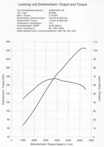

Hat jemand vielleicht mal eine Drehmomentkurve für den 1.8er Benziner und 1.7er Diesel? Zumindest die Google-Suche am Handy brachte kein Ergebnis...

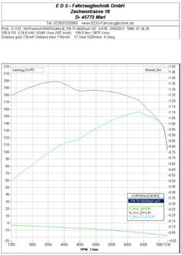

So hier mal die Drehmomentkurven vom A/Z18XER original und von meinem Insignia mit Phase1 von EDS.
Habe heute meinen Insignia abgegeben in Zahlung, werde in vermissen, hat viel Spaß gemacht mit der Phase1.
Drehmomentkurve-z18xer
Eds-drehmomentkurve-z18xer
Danke! Sieht ja nicht schlecht aus...
