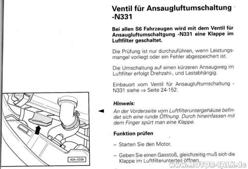

Hab nochmal nachgesehen. Bei S6 ca. 5400. Bei einem Gasstoss wird am Luftfilter vorn ein weiterer Luftstutzen per Klappe geöffnet. (Alles bei Prüfung im Stand)
Und beim normalen 4.2 kommt die mittlere bei ca. 3400, die kurze bei ca. 5300. (Alles bei Prüfung im Stand) Angaben laut Werkstatthandbuch Stand 2000.
Gruss
Ich wüsste gar nich wo am LuFi ne extra Klappe sein soll. Aber mir ist auch das Taktventil für Tankentlüftung erst aufgefallen als danach gefragt wurde. 😁
Aber im Ernst, hab den Luftfilterkasten schon komplett draußen gehabt, da gibts meines Erachtens nach keine Klappe, zumindest nicht bei meinem...
bei meinem Automatik ist die Klappe für Ansaugluftumschaltung drin. Siehe Scan aus Werkstatthandbuch. Vielleicht gab es die nur bei Automatik? Geht extra ein dünner U-Schlauch vom M.-Ventil an den Druckdosen vorn am Motor rüber zum Lufi-Unterteil. 🙄

Klappe-ansaugluftumschaltung
