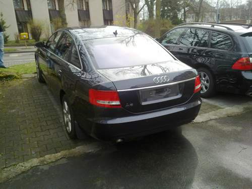

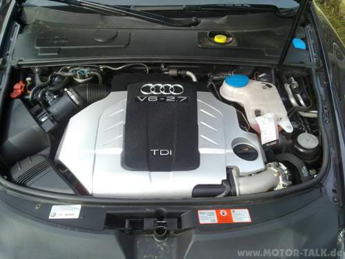

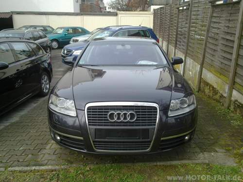

So, melde mich wieder !
Hab das auto gekauft, auch schon paar Fotos gemacht!
Hab ihn progefahren und der lief recht ganz gut, also meiner Meinung nach 😉😛
Ach ja Frohe Ostern 😉
03042010092
03042010096
03042010091
