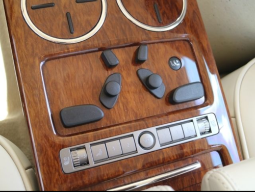

Du hast wahrscheinlich recht, ich hatte mal ein Inserat mit belederter Konsole gesehen, dort waren auch Ziernähte zu sehen. Scheinbar gab es für Sonnenbeige hier eine Alternatve zum Silbergrau. Schade dass es das nicht für Anthrazit gab.

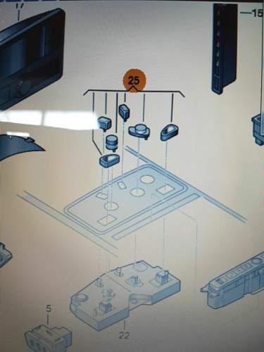

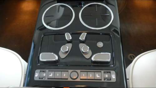

Ich hätte gerne die Sitzverstellknöpfe vorne und hinten vom GP4.
Finde sie mit dem silbernen Rändern edler und damit besser passend als die Plastikknöpfe.
Kann ich die einfach tauschen und wo bekomme ich die (am günstigsten)?

Das MJ2013, also nur wenige Wochen nach deinem, hatte hinten immerhin schon die Chromränder an den Sitzverstellschaltern und DAB+. Das habe ich leider auch erst nach Kauf meines MJ2012 herausbekommen.

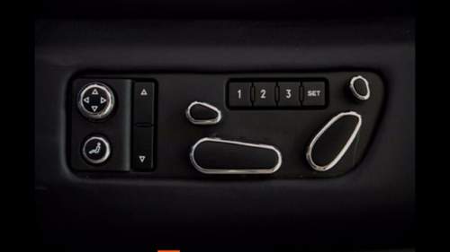

...oder die vom Bentley Continental (Fotos von beiden anbei).
Bin mal auf die Antworten gespannt.

Die für hinten gibt's als Set für 100euro und kann man wohl tauschen. Vorne werden die Bedienteile komplett geliefert nicht bloß die Knöpfe
Wo bekommt man die für hinten für 100,-- € und wieviel kosten die Bedienteile für vorne?

GP4 Sitzverstellung für den 4Sitzer hinten ist kein verschlimmbessern. Das sieht eher schlimm aus weil bis GP3 kein Chrom dran ist. Das Set kann man einfach beim VW Händler bestellen.
3D0 959 714 kosten 35€ bis Bj 24.09.12
3D0 959 714 A kosten 81€ von 25.09.12- 04.11.13
3D0 959 714 B kosten 100€ ab 05.11.13-ende
Da das Bedienteil darunter von 2012 und 2014 eine identische Teile Nr hat müssen alle Knöpfe passen. Kennt jemand den Unterschied zwischen A und B?
Die Sitzverstellung vorne kostet ca 200euro pro Stück bei Massage 18wege. TEILE Nr kann der nette Service Berater raussuchen. Gibt zu viele Versionen.
