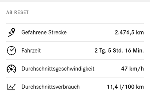

Hängt bei diesem Fahrzeug ganz extrem vom Fahrprofil ab. Alles unter 15km am Stück quittiert er bei mir automatisch zweistellig, 180 auf der AB braucht 12-13l, Stadtverkehr zeigt ohne Stau regelmäßig 16+. Bin in Summe bei 11-12l/100km und das obwohl ich sehr vorausschauend fahre, keine Beschleunigungsorgien mache und auf der AB nie über 200 fahre. Allerdings auch rein innerdeutscher Einsatz bisher, die Touren nach F/CH/Ö/HR fehlen noch und drücken den Verbrauch durch die dortigen Tempolimits.

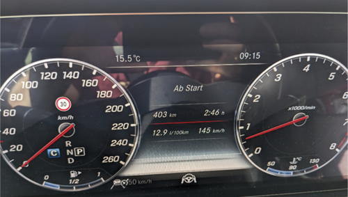

2 Beispiele:
Ich wohne zwischen München und Stuttgart und war
- Mit der Partnerin in Regensburg, AB frei und A8 von Augsburg bis München mit ~200kmh, Rest der Strecke wo offen war zw. 150-180kmh und ich kam mit 9,7L/100km an
- Sommerfelgen in Landshut abgeholt, meistens um die 150kmh, 2 mal war auch 210 dabei sonst eher 150. Hin und zurück warens 8,8L/100km
Ich hab festgestellt das, dass Auto auf der Landstraße ein bisschen mehr Beschleunigung braucht, dabei geht interessanterweise der Verbrauch auch runter, sprich nach einem Kreisverkehr etwas zügiger Beschleunigen ist für den Verbrauch besser.

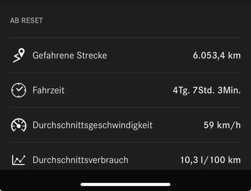

Langzeit aktuell 10,3L/100km (auf fast 6000km).

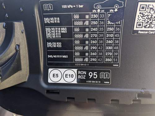

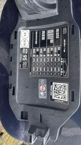

Nur ein kleiner Einwand, der 450er kann laut MB auch Super und sogar E10.
In meinem ist laut Tankdeckel sogar E10 erlaubt.
Wie er sich damit verhält kann ich leider nicht sagen denn ich hab den Shell SmartDeal und der Wagen hat, seit dem er in meinem Besitz, ist nur VPower bekommen.
