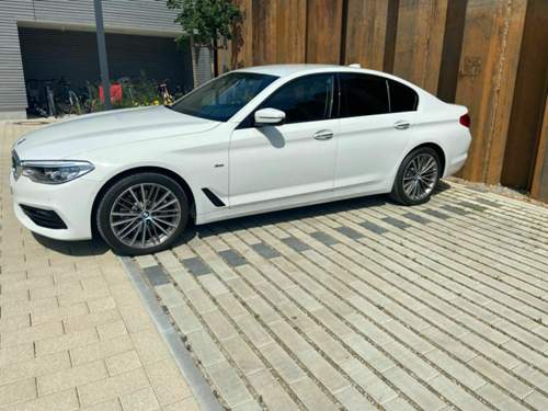

ich habe einen schönen 540i gefunden. Der Wagen hat gute Ausstattung und ist nur 29.000 KM gelaufen. Der Verkäufer scheint sehr seriös zu sein.
Wollte fragen, ist der Wagen sein Geld wert oder nicht? Was mir fehlen wird ist ein Schiebedach / Panoramadach, ansonsten ist alles okay.
https://www.ebay-kleinanzeigen.de/.../2006594057-216-4286
Was mir suspekt erscheint sind 29.000 km auf der Uhr in 5 Jahren. Kommt eigentlich hin bei jährlicher Fahrleistung mit 5.800 km.
Das Lenkrad scheint abgegriffen zu sein.
Sollte ich den Wagen nehmen, er gefällt mir schon... wobei bei mobile bereits für 35.000 gut ausgestattete 530d gibt mit mehr ausstattung. Ist halt alles standard silber....
