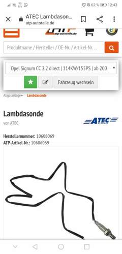

Img-20200108-wa0000
Das ist eine gute Frage @rosi03677
Ich habe leider den Artikel nicht mehr auf atp gefunden ich schaue gleich nochmal..
Die war es @rosi03677 auf den Bildern zu erkennen
https://www.atp-autoteile.de/de/product/47648-atec-lambdasonde
da steht aber Dignosesonde,nach KAT!
mfg

Ist die vor Kat @rosi03677?
Ich Dummkopf hab das gar nicht gelesen und drauf los bestellt 😁

Aber mal stopp. Mein Kopf ist jetzt verwirrt. Also nochmal zur Erklärung. Also es existiert eine Diagnose und eine Regelsonde, d.h vor Kat und nach Kat. So ich habe einmal eine Regelsonde gekauft und eine Diagnosesonde. Diagnosesonde von Hosenrohr bis zum Motorraum - Stecker liegt im Motorraum befestigt (langer Kabel). Im Gegenzug habe ich die Regelsonde im Motorraum fest gemacht und direkt mit dem Stecker verbunden (kurzer Kabel). Das war doch alles so richtig? Regelsonde vor Kat und Diagnosesonde nach Kat, liege ich da falsch?
Die Sonden sind praktisch identisch..... ausser die Kabellänge....
Machen und funzen beide gleich....
Die "regelsonde" misst was aus dem motor raus kommt und "regelt" dann nach um optimale Abgase zu bekommen damit der kat das tuen kann was er soll.... die "diagnosesonde" misst dann nach kat quasi nur ob der kat alles mögliche getan hat ums "sauber" zu bekommen (im Verhältnis zu vor kat)
Dann habe ich ja doch die Sonde richtig theoretisch betrachtet.. Regelsonde vor Kat kurzer Kabel und Regelsonde nach Kat langer Kabel. Dann war das ja alles richtig befestigt nur die Diagnosesonde ist halt billigmarke
DEV,
ist dein Fgst.Nr. bis: 51065673 oder ab.
die Kabellängen unterscheiden sich von bis oder ab.
Nur um Klarheit zu haben,welche was ist!
