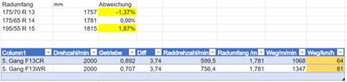

Die Tachoabweichung, ja gut, im Corsa B haben wir den GPS Tacho vom China Shop drin, der war auch mal bei mir im Astra montiert. Im Gesamtbild bestätigt der eigentlich mehr oder minder genau eine Abweichung von ca. 8km/h der Tachoanzeige bei den ganzen wellengetriebenen, also mechanischen Tachos. Weil der Tacho "vor geht", also mehr anzeigt, wie tatsächlich gefahren wird, ist das eher unproblematisch. Die beschriebene Abweichung hat sich zumindest für meine Begriffe mit steigenden Geschwindigkeiten nicht geändert.
Die wirklich interessante Ausführung kommt hier von Gerd 7 bzgl. der Reifengrößen bzw. dem Abrollumfang. Da geht´s bei den 195er Schlappen ja um über 50cm mehr pro Radumdrehung. Könnte durchaus sein. daß der Tacho also auf die größte mögliche bzw. genehmigte Reifengröße ausgerichtet ist.
Mein Fehler, das sind mm und nicht cm. In die Tabelle hatte ich den Radumfang richtig in m eingetragen.
Die Abweichungen sind völlig vernachlässigbar.
