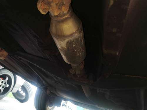

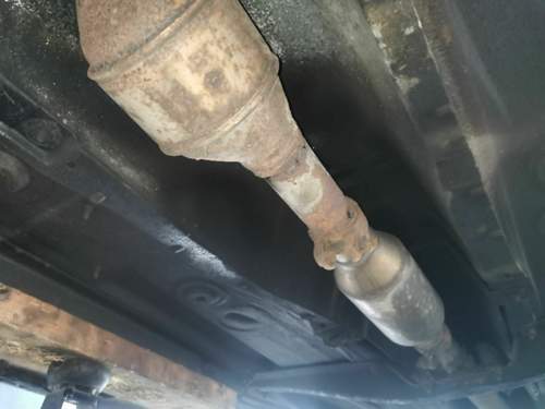

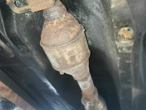

Hab grad einen turbo wechsel hinter mir und will jetzt die auspuff Anlage gleich noch auf vorderman bringen.
Das auto ist ein golf variant 1.9 tdi bj. 2000 motorcode agr, 66kw
Den kompletten kat mit Hosenrohr hab ich bestellt aber bei mir ist danach noch ein topf.
Ist der original oder hat das mal jemand nachgerüstet?
Wenn nachgerüstet, kann ich den wecklassen?
Danke im voraus

Sieht nach einem nachgerüsteten DPF aus. Wenn der nachgerüstet und eingetragen ist, kannst du ihn nicht einfach so weglassen, da du dadurch wahrscheinlich weniger Steuern zahlst.

Der ganze auspuff ist in dem Bereich gefühlte 10 mal geschweißt worden ( 2 mal hab ich es schon machen lassen müssen ) und auch wieder stellenweise undicht, auch bis ganz zum kat hin auf der Oberseite.
Deshalb möchte ich den ganzen jetzt neu machen damit wieder wirklich ruhe ist.
Aber vielmehr geht es darum ob ich den zweiten dopf wecklassen kann oder falls eingetragen wo das vermerkt ist.
Wäre das einfachste

Das auto kommt aus Oberösterreich und früher hat es dort und in 2 anderen Bundesländern in Österreich eine Förderung gegeben wenn man einen dpf nachrüstet, vielleicht wurde der deswegen eingebaut.
Bezüglich dem kat, wäre er nicht so zugesetzt würde ich ihn nicht erneuern, trotzdem funktioniert in meinem anderen auto, golf 3 1.8, der günstige noname kat seit 7 jahren und die abgaswerte sind gut.
Der auspuff ist in dem Bereich einfach fertig und deshalb will ich ihn bis auf den endtopf neu machen
