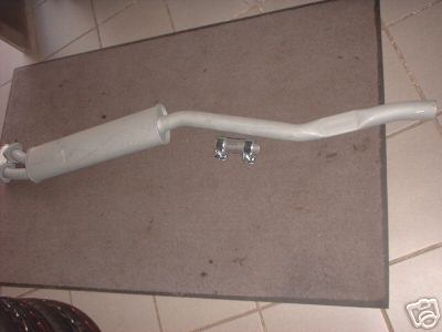

wolte mal fragen wie man rausbekommt ob mein auspuff einen kat enthält oder nicht ? Wolte mir einen gebrauchten zulegen (ebay) und da habe ich festgestelt das meiner genauso aussieht wie der mit kat.
Danke für die antworten im vorraus

also du hast einen Kat,der laut AU ein G-Kat ist,dein Wagen wird aber als katlos versteuert und du möchtest einen Kat nachrüsten um Steuer zu sparen 😕
Ich blicke da nicht durch
Dann hat irgendeiner verpennt deinen e30 auf Euro1 umzuschlüsseln. Besorg dir den Kaltlaufregler und laß den einbauen. Den Wisch zur Zulassungstelle tragen und eintragen lassen und fertich 🙂
Moin,
Ne ... so einfach iss des nicht. Du musst zuerst zu BMW und dir von denen Bescheinigen lassen, das dort ein G-Kat von BMW eingebaut ist ! Die Bescheinigung benötigst du, damit du das Auto überhaupt mittels KLR auf Euro2 umrüsten kannst.
MFG Kester

Das Problem hatte ich auch. Eigentlich hast Du schon Euro 1 aber das steht nicht in deinem Schein. Als die Euronormen eingeführt wurden hätte dein Auto genau wie meines umgeschlüsselt werden müssen auf Euro 1 weil dein Abgassystem die entsprechenden Werte schon erreicht. Wenn Du jetzt hingehst und nen KLR nachrüstest und den abnehmen lässt machst du in einem den Sprung auf Euro 2. In meinem Fall (316i) bedeutet das statt 420 Euro 117. Das lohnt sich doch dann schon ordentlich. Damit gehst Du dann zum StVA und lässt das umtragen.
Diese Bescheinigung von BMW braust du eigentlich nicht, denn wenn du zB den KLR von Twintec nimmst steht da genau drin, dass dein Auto damit umrüstbar ist. Unter der bedingung dass dein Wagen nen Aktivkohlefilter hat. Das musst du natürlich nachsehen.

warum ned einfach unterm wagen schauen
nen kat erkennt man
zur not schauen ob ne lambda vorm topf ist oder nicht
