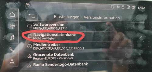

Schaut mal bei dem angehängten Bild, habt ihr nach Zündung an immer gewartet bis dort die aktuelle Versionsnummer stand? Ich hatte Anfangs auch einmal den Fehler und meine es liegt daran, solange dort "Nicht verfügbar" steht, weiss er auch nicht von was auf was aktualisiert werden soll und läuft auf einen Fehler beim Überprüfen.
Geht Dein NAVI noch!?
Die gleiche Anzeige hatte ich auch, als mein NAVI beim Update den Geist aufgab... Hoffe du hast mehr Glück.
Siehe ersten Artikel im Threat...
