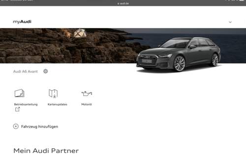

Bei mir steht schon länger 2024 in myAudi …
Siehe Screenshot
Aha, was ist deiner für ein Baujahr, bzw. welche MIB Version? Mein 2018er / MIB 2.5 bekommt derzeit auch nur 2023/24 angeboten…

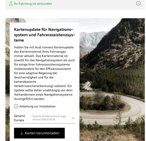

Mir wird aber nur die Version 2023/2024 angezeigt, habe A6 Avant 50 TDI 2019
Screenshot-2024-01-24

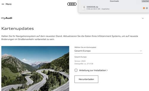

Hi
Hab heute versucht das neue Update zu laden und es beginnt nicht.
Es steht permanent "angehalten". Selbst bei restart geht es nicht.
Weiss jemand, weswegen dies so ist?

Okay
Hatte das Problem schon beim letzten Versuch. Mit dem Mac hat es nicht funktioniert….
Konnte das letzte Update bei meiner Freundin auf dem hp normal runterladen, hab es danach auf SD Karte gespielt und versucht im Auto zu installieren.
Jedes Mal kam eine Fehlermeldung.
Formatierung der SD Karte war normal fat32.

Dito, das Update bricht grundsätzlich ab.
Die meisten Regionen wurden nach mehreren Anläufen aktualisiert, bei machen Ländern steht allerdings nur N/A…
Bei meinem ersten Versuch mit Fat32 formatiertem Stick, hat er gar kein Medium erkannt. Dann habe ich den Stick (128GB) mit exFat64 formatiert und dann lief's...

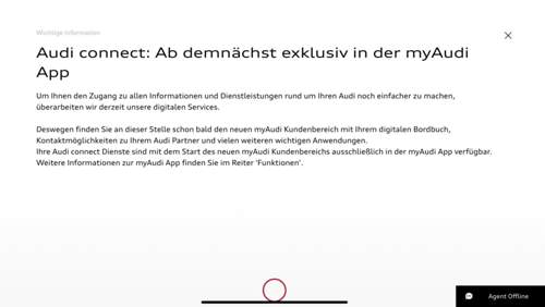

@apeter2 schrieb am 24. Januar 2024 um 21:14:27 Uhr:
OT: das neue Webportal ist ja mal gruselig und jetzt gibts vorübergehend nicht mal mehr Tankstand & co 🙁
Da gab es die letzten Monate lang einen Hinweis im Webportal, dass diese Funktionen aus Servicegründen zukünftig nur noch über die Apps verfügbar sind. Siehe Bild.
MyAudi

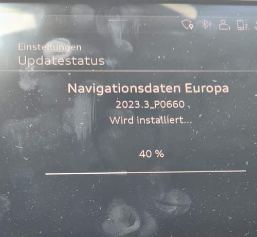

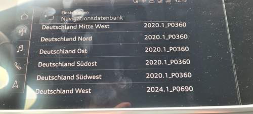

Ich bin ja mal gespannt ob Deutschland West 2024.1_P0690 (Update im Audi) überschrieben wird auf 2023.3_P0660 (Update vom USB Stick) 🙄
Wird es nicht. Es werden nur die älteren Karten aktualisiert.
