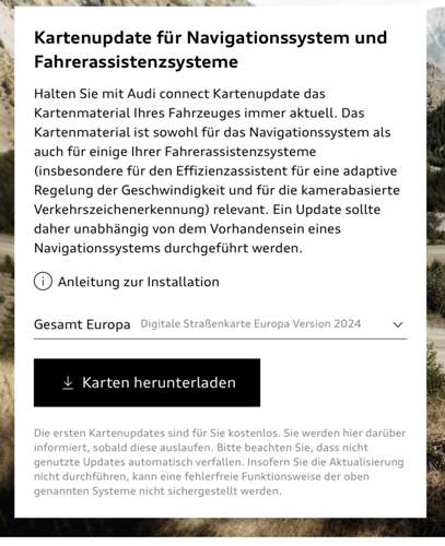

Bei mir steht schon länger 2024 in myAudi …
Siehe Screenshot
My Audi Navi
@AlexRuMa schrieb am 19. Januar 2024 um 19:16:58 Uhr:
Siehe Screenshot
Aha, was ist deiner für ein Baujahr, bzw. welche MIB Version? Mein 2018er / MIB 2.5 bekommt derzeit auch nur 2023/24 angeboten…

MJ 2022, MIB3
