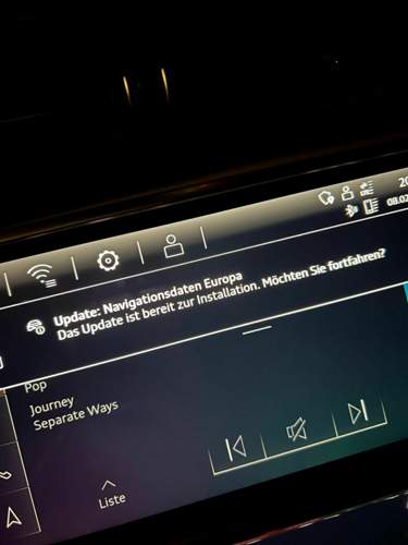

Guten Abend,
habe gestern den aktuellen Komplettstand der NAVI Karten downgeloaded und wie bereits früher schon durchgeführt, per SD Karte im Auto aktualisiert.
Nach 42% ging das Teil wohl nach Abschaltung der Zündung in den Sleepmode.
Dann später ne halbe Stunde gefahren und bei 59% wieder abgestellt.
Heute Morgen wurde ich der Meldung „Update durch unbekannten Fehler abgebrochen“.
Ich habe noch mehrmals versucht das Update durchzuführen, jedoch bricht es jetzt immer bei 0% nach ca. 10-20 Sekunden mit „Unbekanntem Fehler“ wieder ab.
Das blöde ist, dass die NAVI Software nicht mehr initialisiert wird und ich keine Kartendarstellung, Navigation und keine Verkehrszeichenerkennung mehr habe.
Hatte schon jemand ein Problem mit einem „Offline Update“.
Ich glaube so etwas ähnliches schon gelesen zu haben, aber habe nichts mehr gefunden bei den „online Update“ Beiträgen.
Das letztendlich habe ich keine 1-2 Stunden gewartet bis das Teil fertig war.
Hat bisher an der abgebrochenen Stelle weitergemacht und war dann irgendwann fertig...

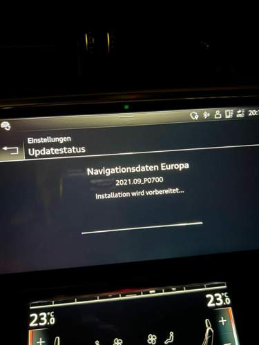

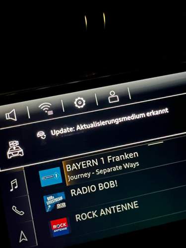

@MMeinhardt Nochmal vielen lieben Dank. Bei mir hat es nun geklappt! 🙂
Nachdem ich meinen 64 GB Stick partitioniert hatte um oh so mit FAT32 zu formatieren, habe ich dies zunächst Rückgängig gemacht. Also ganz normal eine Partition mit 64GB und als exFAT formatiert.
Vom Deskop die ZIP-Datei direkt auf den Stick formatiert und dann samt USB-C-Adapter in einen der beiden USB-Buchsen des Audis.
Kurz gewartet und dann wurde mir angezeigt das neue Navigationsdaten erkannt wurden.

Die Zündung muss nicht die ganze Zeit an sein. Du kannst das Fahrzeug verriegeln. Das Update stoppt und macht automatisch weiter wenn Du das nächste mal das Fahrzeug sowieso benutzt. Dann kannst Du auch navigieren. Es werden solange die alten Karten benutzt bis das Update fertig ist und dann wird auf die neuen Karten umgeschaltet.
