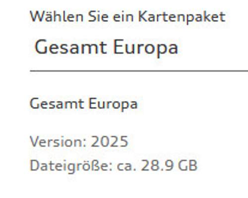

ich habe die gleiche Version der Navigationsdatenbank. Kann man sich da das komplette Update auf 2025, was in myaudi angeboten wird, schenken?
Version 2025
Bei den online Updates wird nicht ganz Europa gezogen sondern nur die lokalen Gebiete. Das Update lohnt sich, wenn du vor hast größere Strecken innerhalb Deutschlands zurückzulegen oder wenn du ins Ausland fährst. Dann hast dort wenigstens halbwegs aktuelle Daten.
Da stellt sich mir die Frage was sind lokale Gebiete? Meine Heimatadresse okay und wenn ich immer so für eine Woche mal hier und mal da bin dann die auch? Das System hab ich noch nicht durchschaut…
So genau kann ich dir das leider auch nicht sagen :-/ Keine Ahnung ob das Bundesland gezogen wird oder nur die Landkreise, wo du dich viel aufhältst... Da die Updates recht zügig durchgehend, bei nur rund 1 MB/s, ist das abgedeckte Gebiet wohl nicht sooo groß 🙂
In deiner lokalen Region reichen die online Updates.
Wenn du ganz EU „aktueller“ willst/brauchst, dann in myAudi runterladen und installieren. 😉
