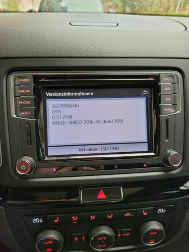

Ich habe soeben einen Sharan 7N Baujahr 11.2015 erworben. Das Kartenmaterial ist von 2017.
Habe gestern versucht meine Karte einzulesen an einem Win 10 Laptop, jedoch meldet WIN 10 direkt, dass die Karte formatiert werden muss, bevor darauf zugegriffen werden kann. Als ob es eine Karte wäre, die noch nie einen Rechner gesehen hat.
ich würde gerne erst einen Backup machen bevor ich das neue Material darauf schiebe.
Hat jemand eine Idee woran es liegen könnte?
Danke und Gruß
Probiere mal einen anderen Rechner. Wenn das nicht funktioniert musst du wohl oder übel die Karte formatieren. Da es vermutlich eine 16 GB Karte ist, wird das neue Kartenmaterial nur mit umwegen darauf passen. Die aktuelle Version 1730 passt nicht, aber die vorletzte 1520 wird funktionieren.

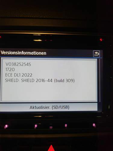

Hab es geschafft von 2018 auf 2022 🙂
20211113
20211113
Sprachpakete gelöscht?
Warum nicht gleich auf ein Update auf 1810 gemacht?

Ich habe es direkt über die vw Seite gemacht da runtergeladen und auf die Karte war dort die neuste Version.
Ist Europäische Länder – Variante 4
Update: 21.06.2021 Umfang: Andorra, Belgien, Deutschland, Frankreich, Italien, Kroatien*, Liechtenstein, Luxemburg, Malta*, Monaco, Niederlande, Österreich, Polen*, San Marino, Schweiz, Slowakei, Slowenien, Tschechien, Ungarn, Vatikanstadt
