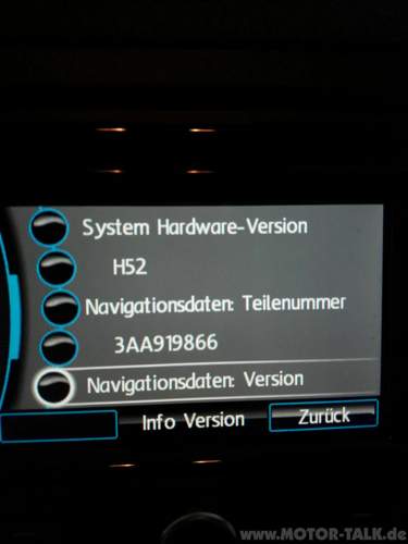

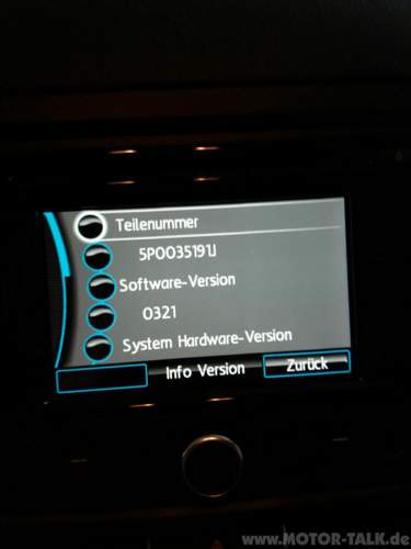

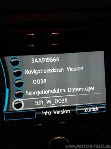

Hallo Motor Talk Freunde,
ich habe vor für meinen Seat Alhambra für das Kartenmaterial ein Update zu machen. Dazu habe ich noch ein paar Fragen vielleicht seid Ihr so nett und könnt mir hier die eine oder andere beantworten. Vielen Dank schon mal vorab für Eure Hilfe!
Welche Radio/Navi ist verbaut? Was ich weiß bzw. was angezeigt wird wenn ich es einschalte (Seat Mediasystem 2.2). Das andere sind Bilder vom Setup
Woher bekommen ich am besten das Kartenmaterial? Ich habe einen Anbieter gefunden der es für 50.-Eur verkauft. Ist dies ok?
Ist das Update auf cd oder Speicherkarte verbaut?
Wie groß kann ich meine Speicherkarte wählen damit diese bei meinem Navi noch funktioniert?
Ich denke das ist gewesen.
Grüssle

Sicher? Kein RNS315? DAB ist auch mit dabei
DAB gab es bereits seit 2014 als Option...aber die Frage ist wirklich berechtigt, da Teile-Nr. und Software auf das RNS 315 hindeuten
VCDS auslesen, beim VW-Händler hinfahren und ermitteln lassen, welches Navi wirklich verbaut ist.
Oder man schaut hinten am Gerät bei den Aufklebern nach...

Im 7N gab es ab Markteinführung nur das RNS 315. Ist in den SSPs so beschrieben.
