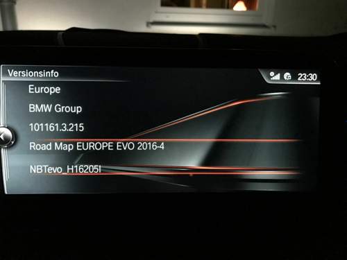

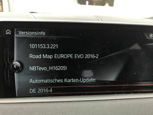

Hallo Zusammen,
zur Funktionsweise der Naviupdates beim neuen Navi habe ich ein wenig getestet, wobei ich vermute, dass das die unten beschrieben Funktionen zum automatischen Update bereits in 2015 mit dem NBT EVO eingeführt wurden.
Mit dem automatischen Update kann immer nur ein Teil der gesamten Karte aktualisiert werden. Es gibt sechs Regionen für die ein automatisches Update verfügbar ist:
  • Region 1 (Andorra, Spanien, Gibraltar, Kanarische Inseln)
  • Region 2 (Frankreich, Monaco)
  • Region 3 (Großbritannien, Irland)
  • Region 4 (Deutschland)
  • Region 5 (Italien, San Marino, Vatikan)
  • Region 6 (Belgien, Luxemburg, Niederlande)
Um die komplette Karte zu aktualisieren oder ein Update für Länder zu erhalten, für die es kein automatisches Update gibt, muss ein manuelles Update per USB-Stick erfolgen.
Neu ist auch, dass es jetzt vier Updates pro Jahr gibt (2016-1 bis 2016-4).
Auf dem ersten Bild ist der Zustand kurz nach er Auslieferung zu erkennen. Eingespielt ab Werk war die Europakarte 2016-2, auf der Heimfahrt vom Händler, nach der Übernahme, hat er automatisch die Region 4 (Deutschland) auf 2016-4 aktualisiert. Der Rest der Europakarte hatte immer noch den Stand 2016-2.
Mit dem manuellen Update via USB-Stick wurde dann ganz Europa auf den Stand 2016-4 gebracht. Da keine neueren Karten für meine Region vorliegen wird auch kein Stand zum automatischen Update mehr angezeigt.
Martin
PS: Ob Karten für das NBT (aktuell 2017-1) und das NBT EVO identisch sind konnte ich noch nicht herausfinden, würde es aber vermuten.
Vor dem Update
Nach dem Update
