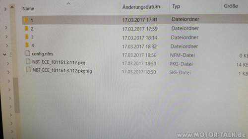

Habe das update heruntergeladen und auf einen 64 GB Stick gepackt. Hat alles soweit funktioniert. Das Navi erkennt auch den Stick mit den Karten, will aber nicht starten, sondern verlangt, dass ich das USB Gerät 1 (???) einlegen soll. Was ist damit gemeint. Sieht so aus, als wenn auf dem Stick, den ich vorher in FAT32 formatiert habe, noch eine Initialisierungsdatei fehlt.
20170318-154423
Also....hatte das selbe Problem...
Meine Vorgehensweise war dann:
1) usb stick auf mac oder windows auf fat32 formatieren
2) update manager bmw laden
3) update laden - dann usb laufwerk wählen
4) keine Ordner verschieben auf dem stick
5) usb stick VOR zündung in den usb slot mittelarmlehne stecken
6) zündung starten
7) navi - update - 30sek warten
Dann hats geklappt
Nach einigen Versuchen hat es bei mir jetzt auch hingehauen. Danke
