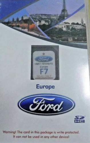

Es gibt ja mittlerweile die F7 fürs Sync2.
Entweder beim freundlichen oder als Download in den einschlägigen Portalen.

nix weiter, es wurde lange behauptet die F6 sei die "letzte" Aktualisierung fürs sync2.
Und die F7 kam schon im Frühjahr fürs sync3

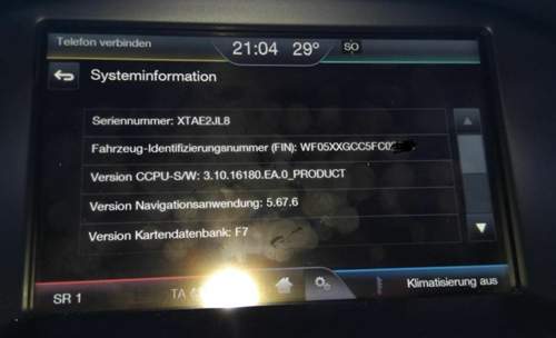

Ich hab seit neustem die F7 drinnen und die kennt jetzt die Straße meines Arbeitgebers (die gibt es glaube erst seit < 2 Jahren). Mit der F5 bin ich auf der grauen Sync 2 Wiese gefahren. Scheint sich doch was Material getan zu haben 🙂
so gehts
