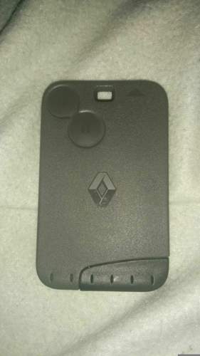

Um mal nochmal was dazu zu schreiben: Bis jetzt klappt alles tadellos!
Im Übrigen habe ich eine ganz andere Karte bei Renault bekommen (siehe Bild im Anhang):
diese ist matt, härter und rau. Dazu haben die Knöpfe einen harten Druckpunkt mit einem Klicken dabei. Meine vorherige Karte war die normale mit den 3 Tasten, glatt, mit schwarzen Renault-Symbol drauf. Dazu hatten die Knöpfe eher einen weichen Druckpunkt.
Der Typ bei Renault sah diese Art von Magnetkarte für den Laguna 2 auch das erste mal, meinte aber dass das wohl eine stabilere Version sei (wirkt auch so). Weiß jemand was darüber?
