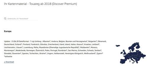

Unter
https://webspecial.volkswagen.de/.../maps-download?...
erscheint bei mir nur der Stand vom 07.11.19?!
Der Seitenaufruf ist veraltet, die Karetnupdates werden unter myVolkswagen Portal bereitgestellt.
Ich habe mir mal ein Update vom 15.06.20 als Download runtergeladen.
Als SD-Karte habe ich eine micro SD 128GB SanDisk Ultra FAT32 formatiert.
Ich habe gelesen, das es mit einer micro SD-Karte nicht funkionieren soll, bin jetzt überrascht, dass es doch geht.

Habe gerade noch einmal nachgeschaut.
Du musst dich über myVolkswagen einloggen und dort findest Du das Update EUROPA 15.06.20.
Update Europa 15062020
Über dieses Portal habe ich schon mehrmals den Download durchgeführt. Datei mit 7z entpackt und auf die SD-Karte kopiert. Alles ok., aber die Software-Insatallation im Fahrzeug funkioniert nicht, wie in der PDF Anleitung auf dem Download-Portal beschrieben. Den Vorgang habe ich bestimmt schon über 10x durchgeführt.
Keine Change. Kann nicht sein, beim BMW X4 habe ich wieder meinen USB-Stick bekommen, da hats einwandfrei funktioniert. Neuer Software-Stand: 2020-2. Ist halt ein BMW und kein VW.
