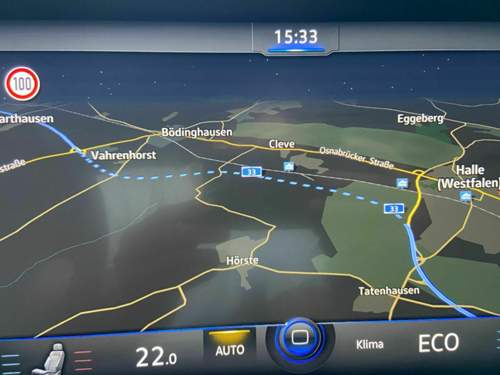

Hallo, ich habe neulich das neueste Karten Update Over The Air installiert.
Leider ist wohl der A33 Lückenschluss noch nicht eingezeichnet.
Funktioniert bei euch der Streckenabschnitt von Bielefeld nach Osnabrück?
Mein Auto will dann dank dem Navi 30 km/h auf der Autobahn fahren 🙂
Das war dann doch etwas zu langsam und ich musste wieder selbst fahren.

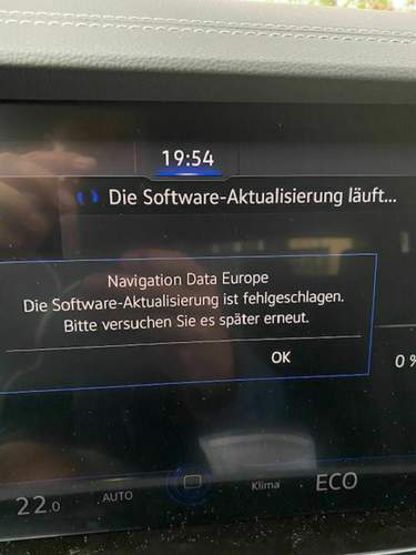

Habe letzte Woche meinen neuen T3 abgeholt, und da die Karten etwas angestaubt waren, den neuesten Satz Karten gedownloaded und versucht zu installieren. Dies wäre ja nicht das erste Mal gewesen und gem. euren Tipps hier im Thread hat das beim "Alten" auch gut funktioniert.
Jetzt verzweifle ich aber langsam.
Ich habe eine 64 sowie eine 32 GB Karte hier mit den Karten im Einsatz und scheitere ständig mit dem Update.
Die Karten werden erkannt und auch der Hinweis auf die neuen Daten erscheint.
Fehler wie folgt. Entweder
_a) "0%" für Stunden oder
_b) Fehlermeldung => "Navigation Data Europe" - Die Software-Aktualtisierung ist fehlgeschlagen. Bitte versuchen Sie es später erneut."
Hat mir jemand einen Tipp, mir gehen langsam die Haare aus.

@Peter_R_P hat es bei dir mittlerweile geklappt?
Ich musste in die Werkstatt. Es hat sich herausgestellt, dass das Steuergerät im Handschuhfach einen Fehler hatte!
Wurde anstandslos ausgetauscht. Der Hardware- wie auch Softwarestand der neuen Einheit ist zwei älter als mein "Originaler" doch es funktioniert jetzt ordentlich.

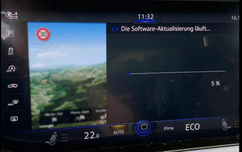

Gleich nach dem Start bekam ich eine Meldung "Es ist ein Softwareupdate verfügar" .... ich vermute mal damit war das Navi gemeint.
Die Software-Aktualisierung startete, doch was wurde nun aktualisiert?
Die Software des Navis oder das Kartenmaterial?
Nachgesehen im Menü habe ich immer noch die Karten 2.19 installiert.
Der Fortschrittsbalken ging bis 5%, dann war es auch schon fertig.....
