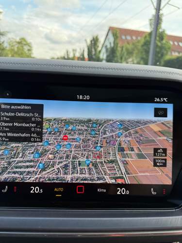

hallo zusammen,
habe gestern den touareg aus der werkstatt abgeholt mit dem update der systemsoftware. erster eindruck: top! navi hat zumindest für mich neue funktionen (siehe foto), ausserdem hat er mir nach ein paar kilometern fahrt direkt ein kartenupdate europa ota angeboten. damit hat sich das schon mal gelohnt, mal sehen was es noch neues gibt…
