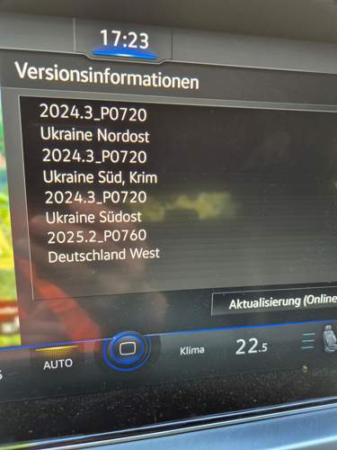

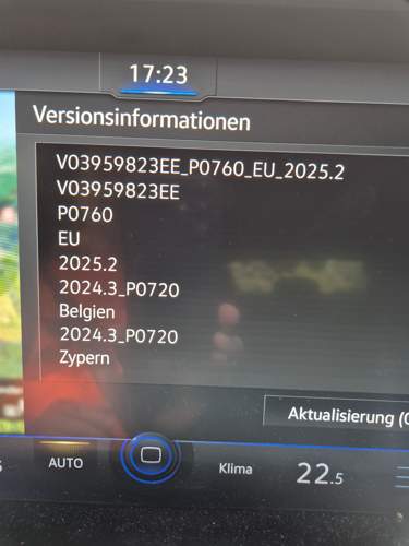

Unserem VFL wurde jetzt OTA die P0760 für EU und Heimatregion angeboten

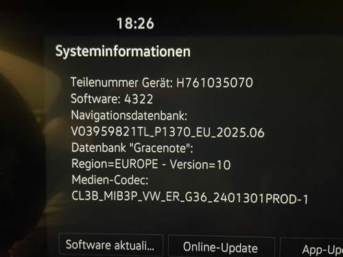

seit ca 2 monaten habe ich bei meinem 2024 FL die sw version 4322 drauf. seither funktioniert auch endlich der automatische, monatliche online update der karten, das hybrid radio und ein paar andere dinge, die mit der alten software auch nicht recht funktioniert haben
Bild #211589817
Ist die Version OTA gekommen oder beim Händler? Was ist ein Hybrid Radio?
musste zum Händler. inzwischen das 4 mal. OTA lieft ja vorher gar nicht, weder Software noch Navi Update. und der Update mittels USB Stick ging auch nicht (auch nicht beim Händler). Nach 6 Monaten hin und her und bösem Brief an die Geschäftsleitung des Importeurs, kam von der Garage im April dann plötzlich die Meldung, sie hätten jetzt von Volkswagen eine neue Software für mich bekommen, die alle Problem lösen soll. und tatsächlich. seit diesem Update geht eingentlich fast alles. das einzige was noch nervt ist, dass in etwa jeder 2 - 3 Tag die immer gleiche Meldung wegen Datenschutz kommt, die ich schon hundertfach bestätigt habe, mittels OK oder Nicht mehr anzeigen. beides bringt nichts. aber damit kann ich leben.
zu Hybrid Radio. Das ist die Funktion die es erlaubt, deinen Sender weiter zu hören, auch wenn der Sender über FM/DAB nicht mehr erreichbar ist. Das Radio schaltet dann, sofern der Sender über den von VW verwendeten Dienst verfügbar ist, auf Web-Radio (Radio übers Internet) um.
