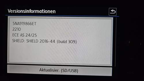

Orrr, 24/25 ist die Version 2210 und die hat einen Datenstand von Mai 2023
Sehe bei VW keine neuen Kartenupdates, das letzte ist vom 27.11.2023.
Da sind auch keine. Scotty18 verwechselt da was.
So auch bei mir
Viele Grüße vom
ELCHJUNG
@bodape schrieb am 1. August 2024 um 14:15:19 Uhr:
Werden aber eben als 24/25 ausgewiesen
Wie alt die Daten darauf sind - frag den Hersteller 😉

@Scotty18 schrieb am 1. August 2024 um 18:07:10 Uhr:
Wahrscheinlich wird der support eh bald eingestellt
Sieht man am Datum der Ordner nach dem entpacken. 😉
das ist mir bekannt- offiziell von VW werden sie als 24/25 angeboten
wahrscheinlich um 97.5% aller Kunden ruhig zu stellen das "neuste" zu haben
