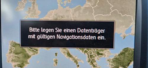

Hier noch einmal die kompletten Pfade zum Löschen der Daten für eine 16GB Karte:
\maps\00\nds\{alle Ordner bis auf 'DE'}
Da sind die Länder die gelöscht werde sollen aber nicht drinnen,
diese gibt es unter
maps\00\sds - somit hier alle Ordner bis auf "DE" löschen
uups, Danke für den Hinweis blackpoli.
Leider kann ich meinen Beitrag nicht mehr editieren, mal schauen ob das ein Mod für mich macht.
Ich hatte gestern nur die Karte befüllt und habe sie nicht im Wagen getestet. Leider funktioniert der Workaround nicht. Die Daten werden nicht erkannt. 😕
Ich habe nun auf einem anderen Rechner das Archive neu geladen, entpackt und modifiziert. Anschließend inkl. Checksummenvergleich auf die Karte kopiert. Das gleiche Ergebnis.
Funktioniert der Workaround bei jemandem wirklich?
Ich habe jetzt einen neue Teilkarte geladen, die läuft einwandfrei.
Navigationsdaten werden nicht erkannt
Du darfst nicht die POI-Ordner löschen sondern nur die entsprechenden Dateien darin.
Hatte das Problem beim letzten Mal auch.
@mima77 ich habe nur die Dateien 'poi.nds' in den entsprechenden Ordner gelöscht, da sind ja noch wesentlich mehr Dateien vorhanden . Bei den Ordnern habe ich 'Skoda' und 'Seat' gelöscht.
Hört sich eigentlich erstmal richtig an. Habs mit den neuesten Karten aber selbst noch nicht ausprobiert.
