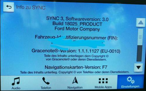

Karten Update auf F7 hat geklappt
Ford Kuga DM3
das Update, der englischen Version, einfach runterladen und so wie beschrieben in 2 Schritten durchführen.

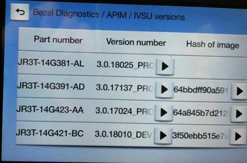

Dann geht es auf zum Auto. Den Motor starten und warten, bis SYNC komplett gestartet ist. Dann den USB-Stick einstecken und warten. Das Erkennen des Stücks kann wirklich etwas dauern (bis zu 10 Minuten). Dann sollte die Meldung "SYSTEMSOFTWARE WIRD INSTALLIERT" im SYNC-Display erscheinen. Entweder das Auto jetzt laufen lassen, etwas durch die Gegend fahren oder an ein Ladegerät anschliessen, der Installationsprozess kann locker 45 Minuten Dauern.
Am SYNC nicht weiter rumfummeln, da ansonsten die Installationsmledung nicht mehr sichtbar ist. Irgendwann kommt eine Erfolgsmeldung auf dem Display und der erste Schritt ist erfolgreich gelaufen. Dann den Motor ausschalten, Tür öffnen und schliessen und das Auto verriegeln, SYNC muss komplett ausschalten. Eine, besser zwei Minuten warten und den Motor wieder starten. Unter Einstellungen kann man dann die neue Version des Kartenmaterial mit F7 sehen.

Hallo, habe heute das Update aufgespielt und dank deiner Erklärung hat es auch super geklappt. Sogar schneller als ich dachte. Mein Fehler war das die autoinstall- Endung trotz Eingabe von .lst in .txt abgespeichert hat.
Jetzt hat es aber super geklappt. Zu erwähnen wäre, das ich Teil1 mit einem USB 3.0 installiert habe. Da ja geschrieben worden ist das nur ein 2.0.gehen würde.
