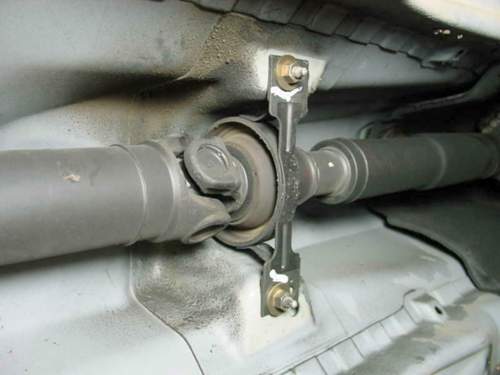

Hi, da ich beim Umbau damals die Welle auseinander hatte, hatte ich sie leider eine Weile falsch zusammen gesteckt gehabt, da ich leider darauf nicht geachtet achte beim zusammen bauen.
Dies hab ich aber später berichtigt und davor auch eine neue Hardyscheibe plus Mittellager verbaut.
Nun schlägt diese aber immer noch an bei zirka 3000 Umdrehungen im 1. und 2. Gang. 🙁
Ist das Mittellager vielleicht falsch montiert? Siehe Bild.
Vielen Dank im Voraus. Weil langsam nervt es echt 🙁

Das Mittellager sollte ja grundsätzlich mit etwas Vorspannung befestigt werden.
Wobei ich Dir nicht sagen kann, wie sich ein spannungsfrei befestigtes Mittellager genau auswirkt.
Ja, das hab ich ja beachtet. Leider Zweifel ich eher ob das Lager richtig rum drauf ist. Man kann s ja so rum oder so rum rauf schieben.

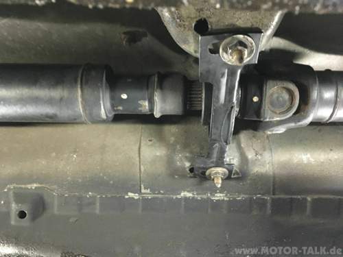

Auf dem Bild sieht man ja die Punkte. Diese sind von Werk aus drauf gewesen.
Sprich ja, sie ist jetzt richtig zusammen gesteckt 🙂
Vaico glaub ich war die Marke.

Das ist die erste kardanwelle wo vom Werk eine Markierung drauf ist. Ich kenne es nicht. Musste schon öfters eine wuchten lassen. Heute bekommt man sie hinterher geschmissen. Auch sollte das Mittellager richtig ausgerichtet werden. Auch sieht das mittellager falsch rum aus.
Nein. Alle haben diese Punkte. Hab mich da extra vorher informiert und x bsp gefunden im Netz 🙂
Ja darum sag ich ja. Ich weiß auch nicht ob s richtig drauf ist. Das ist ja kein Problem 🙁. Es nervt halt. 🙁
Hab dir mal paar bsp Bilder abgehangen das es von Werk ist 🙂

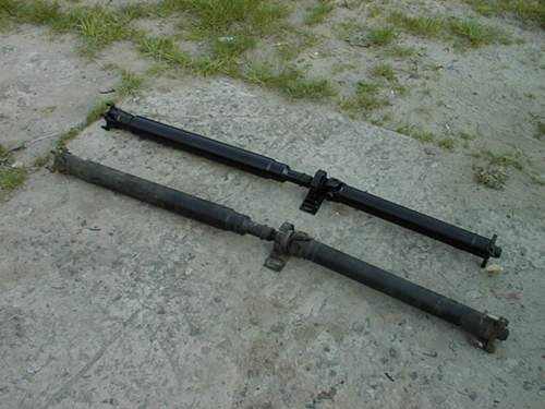

Hier noch massig Bilder vom E32, da sieht man gut in welche Richtung das Mittenlager draufkommt
http://bmwe32.masscom.net/.../driveshaftCenterbearing.htm
hier hab ich auch noch Bilder E36 gefunden https://redeyegarage.com/.../...-e36-m3-guibos-and-driveshaft-bearings
Ich hatte vor Jahren mal an meinem E32 ein Schlagen an der Kardanwelle, haute unter das Bodenblech bei bestimmten Geschwindigkeiten.
Da hatten sich die 2 Schrauben geloest, die das Mittenlager halten, die sind ja jeweils in laenglichen Schlitzen, dann hat sich das Mittenlager etwas gedreht und dadurch kam das Schlagen. Wieder gerichtet und vorgespannt, laeuft seitdem ohne Vibrationen.

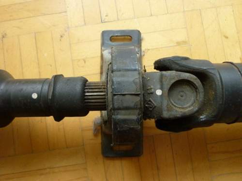

Hier sind doch massig Bilder, da siehst Du doch wie es drauf montiert ist
http://www.101projects.com/BMW/Projects/040/pics.htm
und dann schau Dir noch mal die Bilder an auf bmwfans, auch da sieht man es deutlich
http://de.bmwfans.info/.../
die innere Huelse steht nur nach einer Seite raus, hier weitere Bilder
https://www.ecstuning.com/.../
Also hab nun mit deinen Bilder abgeglichen. Danke auf jedenfalls dafür 🙂. Für mich sieht es richtig rum aus. Hmm, komisch warum das Problem trotzdem noch besteht. 🙁
