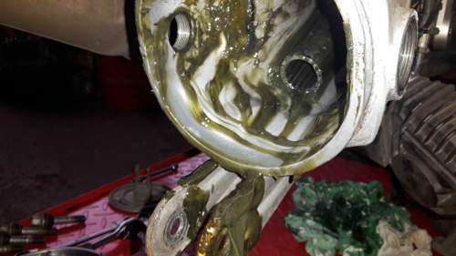

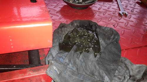

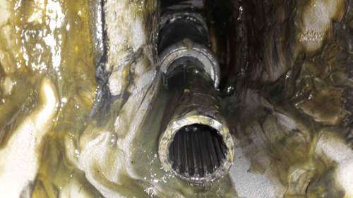

Die Technik der Schiebeverzahnung der Kardanwelle gibt es bei nahezu identischen Materialien der Kardanwelle mindestens seit 40 Jahren... und seit mindestens dieser Zeit wird im WHB der entsprechenden Modelle Staburags NBU30PTM (teilweise alternativ Optimoly Paste PL) zur Schmierung der Verzahnung genannt! Schon zu dieser Zeit traten Probleme durch Oxidation auf, wenn diese Schiebeverzahnung nicht ordnungsgemäß geschmiert wurden, insofern handelt es sich mitnichten um ein Problem der "neueren" Modelle. Es wurde lediglich durch die "Optimierung" der Manschetten sowol getriebe- als auch EA-seitig "verschlimmbessert", so daß sich BMW bei den neueren Modellen entschloss, entsprechend nachzuarbeiten.
Die ist übrigens völlig unabhängig davon, was ich persönlich fahre: geschraubt habe ich in meiner kleinen Werkstatt vielfach an so ziemlich allen Modellen seit Anfang der 80er, und schon bei diesen Modellen ist es oft genug passiert, daß mit der Demontage des Endantriebs eher der getriebeseitige Federring des Kardans nachgegeben hat als die durch Oxidation festgegammelte Schiebeverzahnung!
Umgekehrt hat es auch im den 90er Jahren schon Leute gegeben, die den Kardantunnel komplett mit üblichem Maschinenfett aufgefüllt haben, anstatt sich explizit der Schiebeverzahnung zu widmen:

BTW: Schaut man sich das Bild der Kardanwelle an, erkennt man in der Vergrößerung deutlich erste Oxidationsspuren in der Verzahnung: es bringt also nix, handelsübliches Fett zu benutzen, es bedarf explizit eines haftstärkeren und druckstabileren Schmiermittels, eben Stabu bzw. Optimol! Und diese Oxidation findet definitiv IMMER statt, unabhängig davon, ob Wasser im Kardantunnel steht oder nicht ... es reicht über Jahre gesehen die Luftfeuchtigkeit!

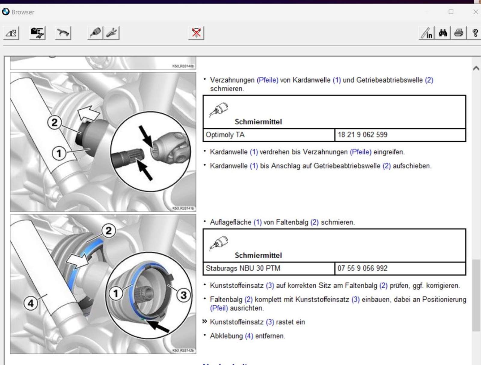

Auch das habe ich nie behauptet, sondern lediglich beschrieben, was der Hersteller BMW seinen Werkstätten vorgibt und die entsprechenden WHB-Auszüge angehängt!

Ich beziehe meine Informationen leider nur aus BMW-Werkstatthandbüchern, z.T. aus internen BMW-Werkstattanweisungen/-Dokumenten und gebe Erfahrungswerte weiter, die ich persönlich bei Arbeiten an eben genau diesen Motorrädern seit vielen Jahren gemacht habe! Dazu füge ich entsprechende Auszüge oder eigene Fotos als Anhang bei! Ein abgeschlossenes Studium bei ebay oder YT kann ich leider nicht bieten, ebensowenig ein google-Bachelor!

Siehe Bild für alle LC-Boxer
https://img.motor-talk.de/KG7nSnXwjyxdp0HY.10.jpg
Schmiermittel

dass du Fett..rot..identifiziert hast..
statt Rost..grins..
