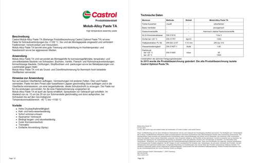

Ich mache das an meinen zwei K25 selber. Um vernünftig zu Arbeiten ist eine Bühne von Vorteil . Hinterrad runter Winkel Getriebe Lösen auf den ABS Sensor achten. Kardan am Eingang vom Getriebe mit Montiereisen lösen da sitzt ja ein Ring der den Kardan am Getribe hält.Zum Fetten nur das Staburags NBU 30 PTM
Gibt auch reichlich YT-Videos zu dem Thema.
Je nach Einsatzort kommt neben dem Staburags NBU 30 PTM auch Optimol TA zum Einsatz
Molub
