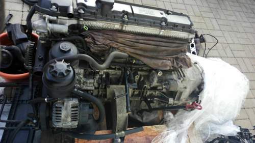

So Leute. morgen gehts los. Ich fange an die Ansaugbrücke samt Gasanlage und alles um den Motor zu demontieren. Bei dem neuen Motor werde ich mir morgen erstmal alles ansehen und auf jeden Fall schonmal die Ölgehäusedichtung und den Ventildeckel aufmachen um die VANOS zu tauschen. Habe mir in der Bucht nen BMW-Werkzeugkoffer für nen hunderter geschossen.

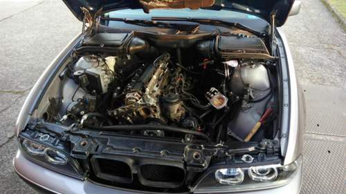

Der Tag gestern war nicht so wie geplant. Normalerweise bekomme ich dei Viscokupplung immer recht leicht runter. Gestern ging es garnicht. Muss mir da noch was überlegen. Abgaskrümmermuttern gingen alle ohne Probleme runter. Die Ansaugbrücke samt Gasanlage habe ich auch schon demontiert. Da an meinem Block KWS und NWS neu waren habe ich die auch schon abgebaut. Die Vanos hängt leider noch an einer krummen Schraube, die sich nicht lösen lässt. DIE KGE wurde an meinem Block schon mal gemacht. Ich denke ich werde diese übernehmen. SIe war nur leider voller gelben Schleim. Habe diese geöffnet und so gut es ging gereinigt. An den unteren Teil komme ich leider nicht ran. Leider habe ich mein Handy gerade nicht sodass ich gerade keine ilder posten kann.

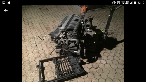

So gestern war wieder ein ziemlich produktiver Tag. Habe meinen alten Motor so guzt ausgeschlachtet wie es geht. Alle sensoren sind runter uvm. Da ich ja meine alte Ansaugbrücke wieder verwenden muss habe ich diese wieder für den Einbau vorbereitet. Anbei ein paar Bilder.
