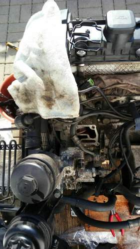

Also es war jetzt einige Zeit Stillstand da ich auf Messe in Amsterdam war. Die Werkstatt hat mittlerweile die Maschine getauscht und eingebaut. Die Ansaugbrücke mit der Gasanlage ist noch nicht montiert und man fragte jetzt nach "meiner Hilfe" 😁
Interessanterweise hat bei dem Motor das Schwungrad samt Kupplung nicht gepasst. Ich kann mir das kaum erklären, da beide Motoren aus derselben Produktion desselben Jahres stammen. Nur kam der neue aus einem Touring und kommt jetzt in eine Limo. Vielleicht liegt es daran. Neue Ölwannendichtung und neues Öl hat er auch schon bekommen. Ventildeckel und Vanos habe ja ich schon gemacht.
Img-20160323-wa0004
VANOS demontiert
Ölfiltergehäusedichtung ersetzt
+4
Schalter vs. Automatik. Sonst würde mir kein Grund einfallen warum es Unterschiede geben sollte.
Nein es war ein Schalter. Wie auf den Bildern zu erkennen hängt auch das Getriebe smat Schaltung mit dran.Spender war wie gesagt ein Kombi.

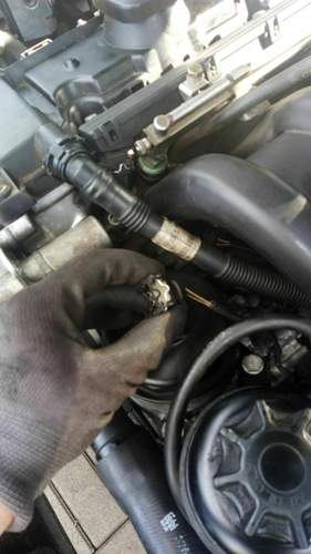

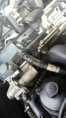

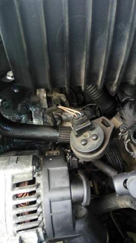

Moin,
am DIenstag ging es weiter. Anbei die Bilder 🙂 Ich bin mir allerdings nicht so recht sicher ob ich alles richtig verdrahtet habe. Unsicher bin ich beim Stecker der VANOS. DIeser müsste m.E. ja an die Einspritzleiste angeschlossen werden oder ? Außerdem bin ich noch unsicher ob ich ggf. das Kabel von LLR und LMM vertauscht habe. Ich gehe aber mal davon aus, dass das kürzere von beiden zum LLR führt.
Jetzt muss nur noch der Kühlkreislauf dran und dann kann es losgehen. Die Gasanlage habe ich zusammen mit der Ansaugbrücke angeschlossen.
Oje ich hoffe danach geht alles. Soviel wie hier habe ich noch nie allein an so einem Motor gemacht. An sich wirkte aber alles recht schlüssig als ich montiert habe.
Habt ihr noch Tipps für mich ?
Gert
Img-20160419-173037
Img-20160419-173050
Img-20160419-173454
+4
Stecker kann man doch normalerweise gar nicht vertauschen es sei denn man macht es mit Gewalt.
Es soll schon einige gegeben haben die haben unter der ASB den KWS Stecker mit dem NWS vertauscht aber auch das ging nur mit Gewalt weil die unterschiedliche Kerbungen haben.
Aber wo ein Wille ist auch ein Weg auch wenn dieser zu einem Irrweg führt.🙂🙂🙂
das mit den Kerbungen ist leider nur bedingt richtig. Vielen der 3poligen Stecker haben exakt die gleichen Kerbungen. Zumindest bei mir. Sie ließen sich auch alle leicht einbauen. Habe auf dem Bild schon erkannt dass ich die Stecker der beiden Drosselklappen vertauscht habe.
Dann passt aber meist die Ablängung nicht
Auf basis der Ablängung habe ich auch die meisten zuordnen können 🙂 Manche sind aber echt fies gleich lang. Im montierten Zustand werden die Kabel hier und da durch Kabelbinder gehalten. Da ich aber den Kabelbaum behalten habe und ´den ja vom originalmotor getrennt habe war danach nicht alles so einfach 😉

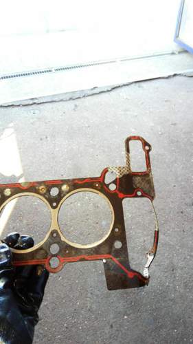

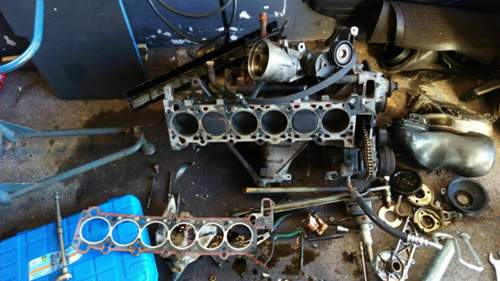

Ich denke gegen Ende der Woche habe ich den alten Motor mal auseinander gebaut und nachgesehen. Die Bilder werde ich dann auch gleich posten.
#Update:
Ich habe gestern den Rest verbaut und den Motor das erste mal gestartet. Zuerst hatte er gar keine Kompression, lief dann aber. Der Meister meinte, es sei das Öl aus den Hydros gelaufen und die Ventile würden dann nicht aufgehen?
Naja auf jeden Fall läuft er seitdem einwandfrei. Muss noch Kühlwasser, Klimaflüssigkeit und Servoöl rein.
Zum alten Motor: Ich habe ihn gestern auch auseinandergenommen und konnte keinen Fehler finden 🙁 Die Kopfdichtung ist völlig intakt. In der Laufbuchsegibt es keine Risse oder sonst irgendwas komisches. Der Meister sagte, der Motor sieht noch völlig ok aus. Wenn Wasser im Block gewesen wäre, gäbe es wohl auswaschungen und er müsste viel sauberer sein. Der Zylinderkopf sieht auch völlig in Ordnung aus. Bin ratlos ?!
Alter Kopf ausgebaut
Alte Kopfdichtung (völlig i.O.)
Alter Block
+5
Na ja, du warst ja auch der Einzige der behauptet hat das die ZKD defekt sei.
Hast du was konstruktives 😁 ?
