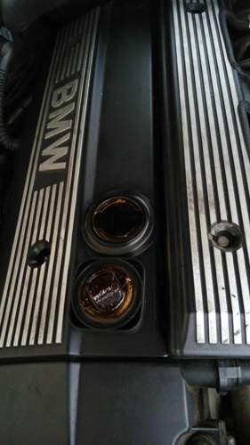

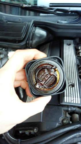

Moin Leute.
Es handelt sich um einen M52 520 BJ 97 mit LPG.
Im letzten Sommer hatte ich drei Stehenbleiber wegen zu hoher Temperatur. Zuerst das Thermosthat, dann ein undichter Kühler und zuletzt ein geplatzter Schlauch. Am Fahrzeug ist mittlerweile das gesamte Külsystem erneuert.(auch Wapu Drucklüfter und co). Ein Latentwärmespeicher oder eine Standheizung gibt es nicht. Die Kopfdichtung wurde hier schon mal gemacht (2011, bei ca. 180t km).
Seit dem letzten Liegenbleiber habe ich folgendes Verhalten:
1. Steht der Wagen übernacht, geht er am nächsten Tag etwas schlecht an. Es laufen nicht alle Zylinder. Nach 5-20s und etwas Gas geben ist das wieder weg und der Wagen läuft ordentlich.
2. Das Fahrzeug hat nach Fahrt mit Gas auch nach einem Tag Standzeit etwas Druck auf dem oberen Kühlschlauch am Kühler und hat scheinbar auch Wasser rausgedrückt.
3. Es befindet sich gelber Schleim am Öldeckel (Fahrzeug wurde zuletzt aber auch nicht weiter als 70km pro Tag bewegt und in der Regel eher 2x15km
4. CO-Test war negativ.
5. Wenn ich nur auf Benzin fahre, erscheint mir das Problem kleiner und er verliert auch scheinbar kein Wasser. Allerdings startet er trotzdem schlecht.
6. Kein weißer Dampf aus dem Auspuff
Ich sollte nicht unerwähnt lassen, dass ich das Fahrzeug mag und es nicht abgeben will. Einige baue ich selber und bin auch technisch nicht unbegabt. Wollte bis vor kurzem noch die VANOS-Ringe selbst wechseln. Es hat mittlerweile 351t km runter.
Meine Vermutungen:
1. Verdampfer kaputt (Gas kommt ins Külsystem)
2. ZKD kaputt
3. irgendwas anderes
Hat jemand von euch eine Idee wie ich die ZKD ausschließen kann? Können weitere Schäden Ursache dieses Verhaltens sein?

Also ich habe gerade 100km Probefahrt auf Benzin gemacht. Soweit war alles in Ordnung. Leistung ist da, keine Überhitzung. Nach der fährt dämpft es auch nicht aus dem Auspuff. Der auf dem Öl deckel vorhandene Schleim ist zumindest zum Großteil nicht mehr da. Dafür dämpft es aus dem öleinfullstutzen
Img-20160208-144708
Img-20160208-144655
Allerdings zischt es ganz leicht beim kühler Deckel. Auf dem Schlauch ist ordentlich Druck. Aber es soll ja normal sein da der wohl auch mit über 100grad läuft
Also ich war jetzt nochmal unten am wagen. Er ist kalt und hat immer noch Druck aufm Schlauch. Also darf ich davon kaputter zkd ausgehen oder gut es eurer Meinung nach noch mehr oder sogar schlimmeres was dies verursachen könnte ? Grüße Gert
Öldampf aus dem Öleinfüllstutzen bei heißem Motor ist normal. Du musstest aber kein Wasser nachfüllen, oder ? Auch wenn der CO-Test negativ war, prüf mal am Kühlwasser, ob Du Abgase riechst. Es könnte auch ein Riss im Zylinderkopf sein und die Abgase werden ins Kühlwasser gedrückt. Dann macht es Sinn, einen Tauschmotor zu suchen. Die 2-Liter-Maschinen sind nicht so teuer gebraucht. Bei 350.000 km würde ich mir das echt überlegen, wenn die Karosserie noch gut ist.
