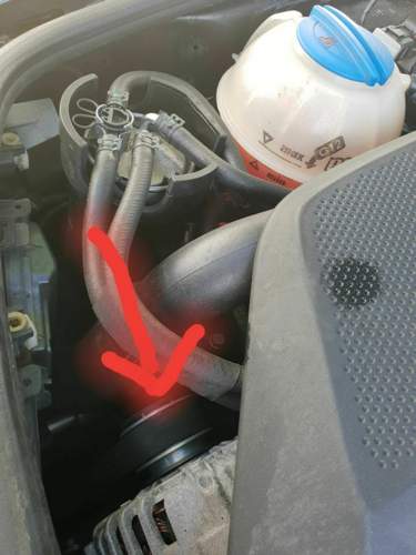

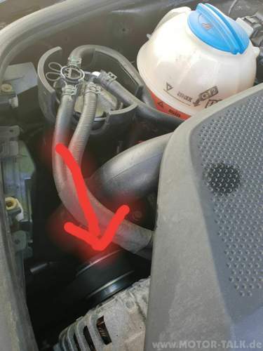

Moin liebe Community,
Gestern wollte ich vom Freundlichen wegfahren, drehe den Zündschlüssel herum, der Starter orgelt 2-3x und dann machts laut WUMM und nichts ging! Batterie okay ... Der Zündschlüssel lässt sich drehen bis zum Anschlag das mit nem Klick beendet wird. Total tot ... der Meister bat mich den 4.ten Gang einzulegen, die Handbremse zu lösen und ruckelte den Wagen ein bisschen vor und zurück, dabei sollte sich dann der (Zahn?)Riemen mitdrehen und das tut er nicht, er bewegt sich kein bisschen. Der Meister tippte auf kapitalen Motorschaden und ich hab den Wagen erstmal vom Kumpel nach Hause schleppen lassen. Der Wagen hat Bj. 2005 und 195.000km runter, da hab ich keinen Bock noch gross viel Geld investieren zu müssen. Anbei noch ein Bild mit besagtem ( Zahn?)Riemen der sich hätte bewegen müssen, es aber nicht tat. Was meint ihr denn dazu?
Anbei noch ein Bild.
Danke für eure Hilfe,
Richard.

Das ist ein Keil(rippen)riemen, der hier scheinbar die Lichtmaschine antreibt (ich kenne mich bei den Skoda-Motoren nicht wirklich aus). Der sitzt unten wohl auf der Kurbelwelle, dann sollte er sich natürlich bewegen, wenn der Motor durchgedreht wird. Dass er das nicht tut, ist in der Tat kein gutes Zeichen, dann ist die Maschine wohl "fest"....

Der Meister machte das was Du mir gerade sagst im 4.ten Gang.. bewegte dss Auto vor und zurück und der Zahnriemen bewegte sich nicht. Ist der Zahnriemen der hier?

NEIN!!
Das ist der Keilriemen---!
