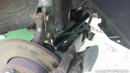

Was für felgen hast du drauf? bei den 101 ps ist die mindest größe 14"
Und hast du ein Bremskraftregler an der Hinterachse? der sitz hinten links vom rad gehen bremsleitungen rein und raus

Ja hab 14 Zoll Felgen drauf. Einen Bremskraftregler wüsste ich nicht hab den Wagen jetzt seit ca. 3 Wochen aber stand davon die meiste zeit rum weil er einen radlagerschaden hatte.

Aber hat sich ja schon geklärt. Der AKS hat serienmäßig übrigens Scheibenbremse und Stabi an der Hinterachse und Vorderachse. Daher wird ein Umbau schon aufwändiger
Bei der Versicherung ist er als 101 ps eingetragen also sollte alles ok sein.
Wenn die Bremsen nicht passen hilft das wenig 🙄
Die passen sind innenbelüftete bremsen.

Das stimmt nicht so ganz habe vom AKS Trommelbremsen hinten bei mir verbaut.
Und so wie ich weiß hat er nur stabi vorne
Kannst du ca sagen wie groß sie sind vom Durchmesser?
das bild ist von einer passende bremse, hoffe du erkennst was
Bild #207320052

Also ich habe innenbelüftete Bremsscheiben

Uhh Innenbelüftete Bremsen hinten, wie Sportlich 😁

Hinten hat er Trommelbremsen und vorne die Innenbelüfteten 🙂
